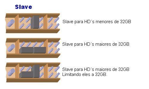

Eu tenho observado a dificuldade em que alguns usuários, e até mesmo técnicos de informática, estão tendo com a configuração dos HD's Samsung como slave (escravo). Depois de ligado os jumpers, um hd de 80gb, por exemplo, só reconhece 32gb no windows e ainda por cima tem o formato incorreto. Mas isso é bem simples de resolver. Na configuração como slave o HD Samsung não pode levar jumper, pois sua capacidade fica limitada a apenas 32GB.
Olá amigo,

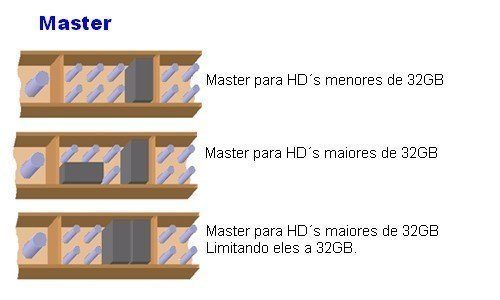

Gostei do tópico então vou dar uma colaboração para ilustrar exatamente o que você esta dizendo;
OBS.>>> O primeiro pino das figuras representa o pino de força. (Para melhor identificação do lado correto dos jumpers)
OBSERVAÇÕES.:
1-) Essa configuração de Slave só deve ser tentada caso a que o amigo Scrapper descreveu não funcione, pois só funciona em alguns modelos importados.
2-) Essas são as configurações que a samsung descreve no manual do usuario. E pode variar de acordo com o modelo, por isso é sempre bom consultar o manual do seu HD ou o site da samsung para baixar o manual caso você não o tenha.
3-) Essas informações só funcionam para HD´s da Samsung porque na grande maioria dos fabricantes de HD quando deixamos o HD sem nenhum jumper ele é reconhecido como "Single", ou seja, unico dispositivo funcionando naquela porta IDE o que causa a falha de Drives de CD-rom por exemplos instalados como Slave.

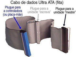

E recomendamos o uso dos novos cabos UltraATA 66/100 para obter o melhor desempenho dos discos rígidos. Esses cabos UltraATA possuem 3 conectores coloridos, cada um com uma finalidade específica. Tenha certeza de usar o conector correto para cada dispositivo.
Veja a imagem abaixo:
AZUL é o conector da controladora (usando um conector na placa-mãe).
PRETO é o conector da outra extremidade para o dispositivo mestre, geralmente o disco rígido usado para inicialização.
CINZA é o conector para um dispositivo escravo opcional, se houver um segundo disco rígido.
