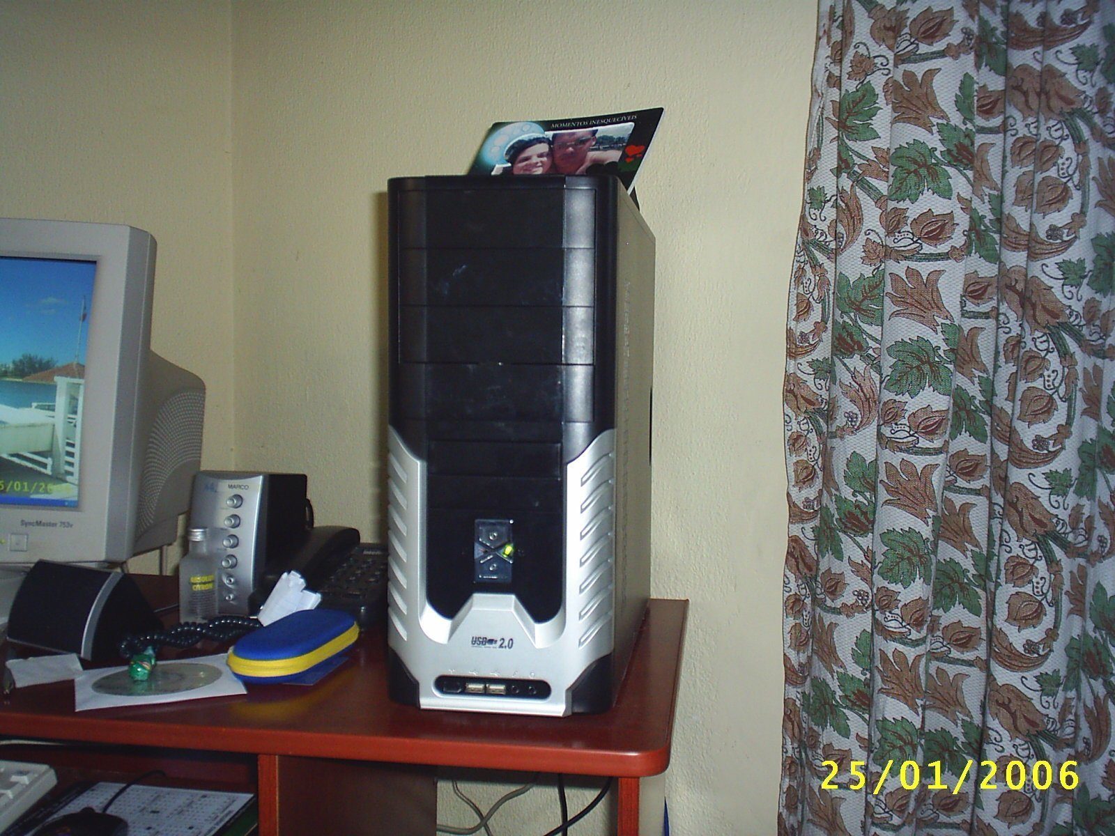

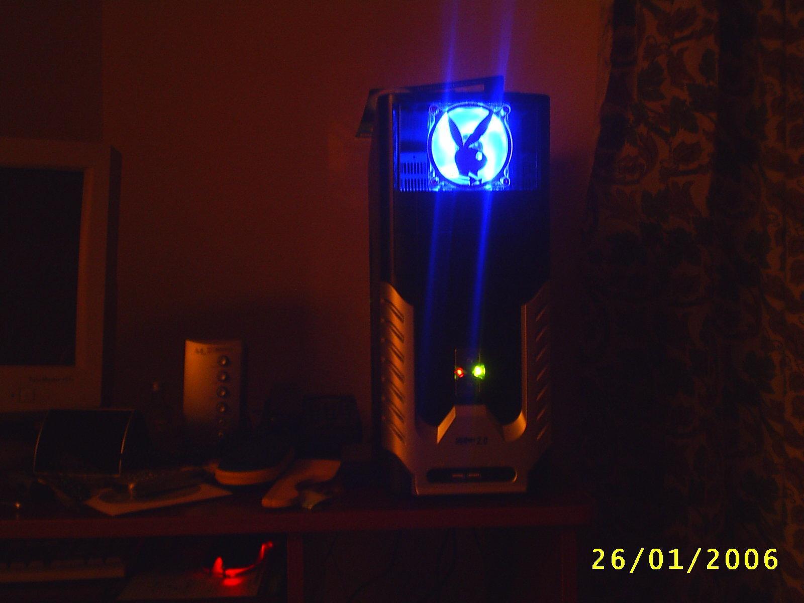

aê galera, comprei um gabinete 4 baias da Upson sk338 preto. Logo em seguida, comprei um fan com leds azuis e uma baia fan fume e uma laser girl da playboy, comprei tambem uma lateral de acrílico de 40x40 com dois furos para fan de 80mm, tambem já as comprei.
O negocio é o seguinte, eu queria cortar a lateral e fixar o acrílico nela, só que pensei em vez disto, apenas colocar o acrílico como lateral toda. Será que fica legal, e como posso fazer para fixá-lo?

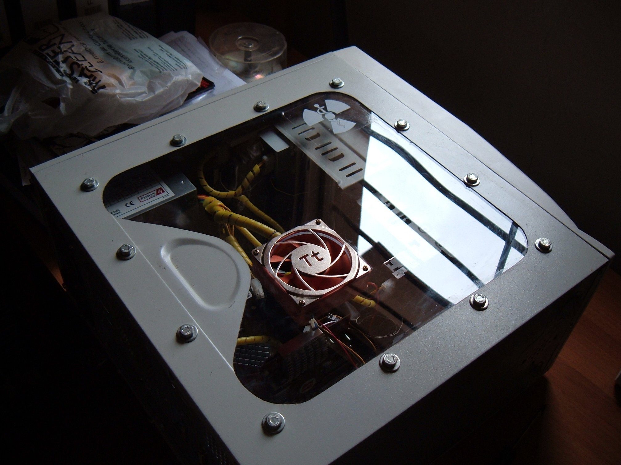

marquinhovix, olha o que eu fiz no meu, é tudo criatividade...
nunca tinha visto prender o acrílico com parafusos desse jeito, quem sabe você bola um jeito seu.
falou
cara.. parafusos + porca com algumas arruelas resolvem o seu caso! você ainda pode personalizar os parafusos/porcas q ficarem visíveis, tipo pintando de preto com comprando cromados! Ou ainda utilizando parafusos/porcas estilizados como os do colega aí em cima!
Ps.: Furar acrílico não é tão fácil quanto parece, pois ele trinca todo ao impacto da furadeira/dremel! muito cuidado nessa hora!
