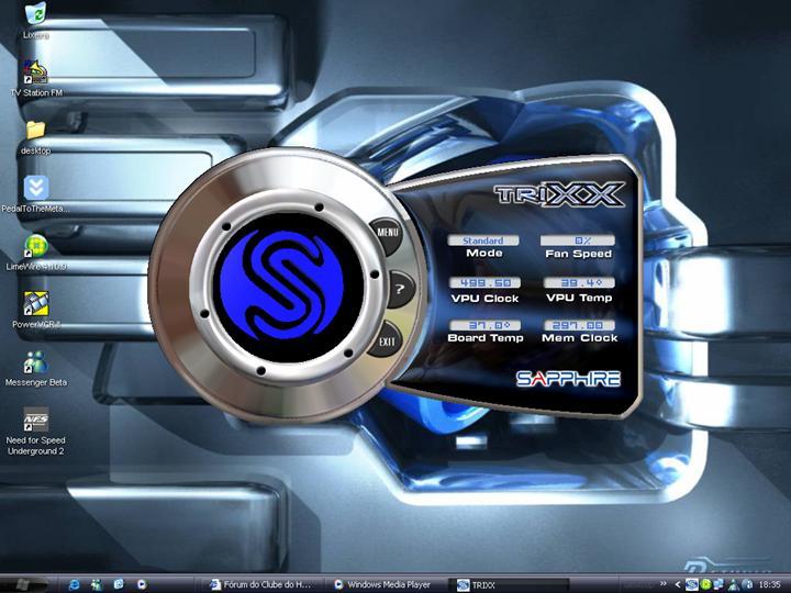

JediMaster007
JediMaster007 não sei se isso esta certo mas a minha placa fica com essa temperatura quando não estou jogano........
tambem quero saber se ela esta com a temperatura alta ou esta normal...
OBS:::quando estou jogando o VPU temp: chaga ate 46¨
board temp: chega ate 42¨
Ola JediMaster007 tudo bem? olha não sei se isto pode ajudar mas, minha sapphire X700 já chegou a trabalhar em até 87ºc segundo o TRIXX, mas, (é claro que dei um jeito para abaixar essa temp. troquei o dissipador) talvez essa informação de 87ºc possa servir de referência para sua placa, não tenho certeza qual é o chip7 que a 9600xt usa (não pesquizei) mas não deve ser muito diferente da X700.
Male se sua PV chega no máximo em 46ºc ta bom demais porque mesmo depois da troca do dissipador como mensionei acima em jogos minha PV trabalha a 53ºc e no trixx chega 57ºc porém, depende da placa e da refrigeração do gab. mas no meu caso isso (refrig.) é impossivel porque alem de ter vários coolers uso um ventilador de mesa ligado quase dentro do pc 24h/dia mas se a X700 for muito diferente desculpe-me.

O galera, valeu ai as respostas...
Não estou com problema de temperatura, eu troquei aquele cooler paia que vinha com a Placa (um redondo bem coco). Minha VGa dá no máx. em dias quentes 50°, hoje jogando um monte ficou no máx. 45°C. Com aqule que vinha junto, chegava em 64°C, pra vocês terem uma ideia de como é paia.
Mas a questão é mais por curiosidade mesmo. Será que ninguém sabe ai?

O galera, obrigado por TODAS as respostas, mesmo, MAS alguns não entenderam, eu NÃO estou com problema de temperatura, só queria saber, por curiosidade, qual o valor máximo que o chip da minha 9600XT aguenta, já escutei e li muitos valores diferentes.
Ex.: o Bruno Trovão falou que ela aguenta até 90°C, mas no site da ATI tem uma temperatura na parte sobre over drive de 120°C :ahh:
