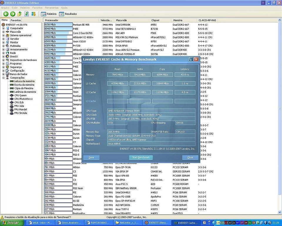

Deixei o processador a 2666mhz x 10. As memos estão trabalhando a 533mhz e o hyper transport a 2x . Não consigo coisa melhor que isso. Eu li que da pra deixa as minhas memos a 600mhz, mas o meu processador não chega lá rsrsrs.
Tava pensando em pegar um 4400+ com 1mb cache L2 @2,4ghz. Será que consigo chegar lá (memos @600mhz)? Ou devo ficar com o meu mesmo? Eu li também que dava pra deixar as minhas memos a 1T, mas aqui eu não consegui. Nem inicia o windows, fica reiniciando toda hora.

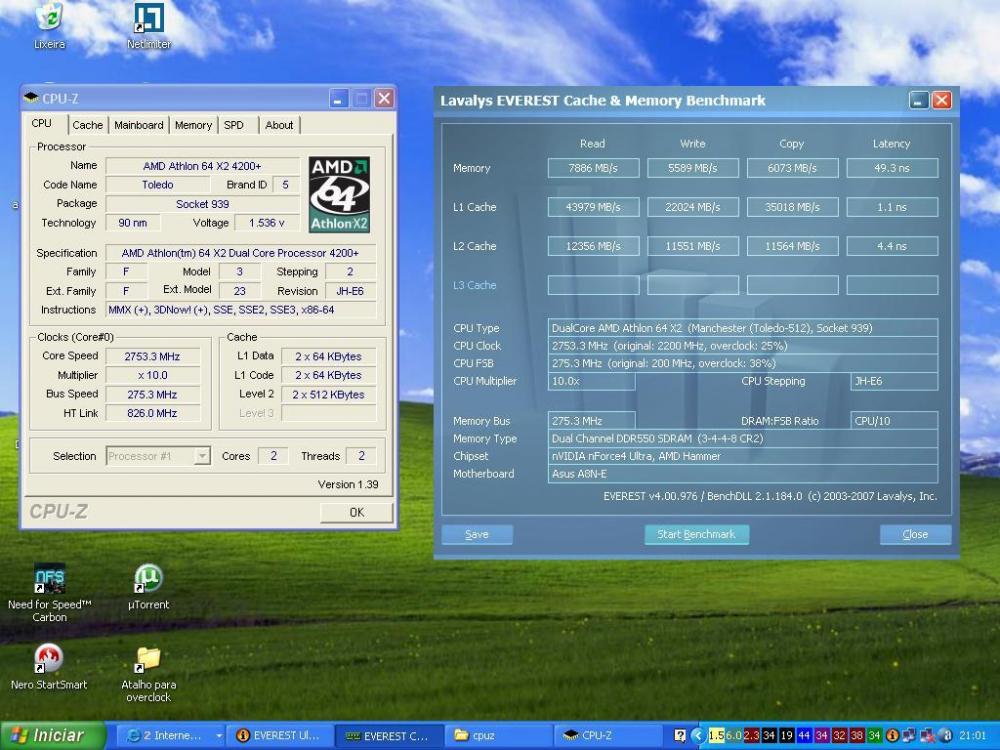

Postei uma screen da minha configurão atual. Não vou forçar mais porque já encomendei um x2 4200+ . Dai eu brinco mais um pouco. Rodei testes de stress do sistema e não travou. quando eu deixei a 2720mhz x 10 dava erros aleatórios no sistema. Agora consegui deixar o hyper transport a 4x. Mas as memos não ficam a 1T nem a pau. Ja ouvi dizer que a minha mobo não é boa pra over.
Beleza posta os resultados ai quando chagar a criança nova ok. Abraço;)

Por enquanto ta assim, depois quando a pasta térmica estiver no pto eu tento aumentar mais rsrsrs. Com essa config eu fiz testes de stress do sistema e rodou legal. A cpu chegou a 61º e não passou disso.
