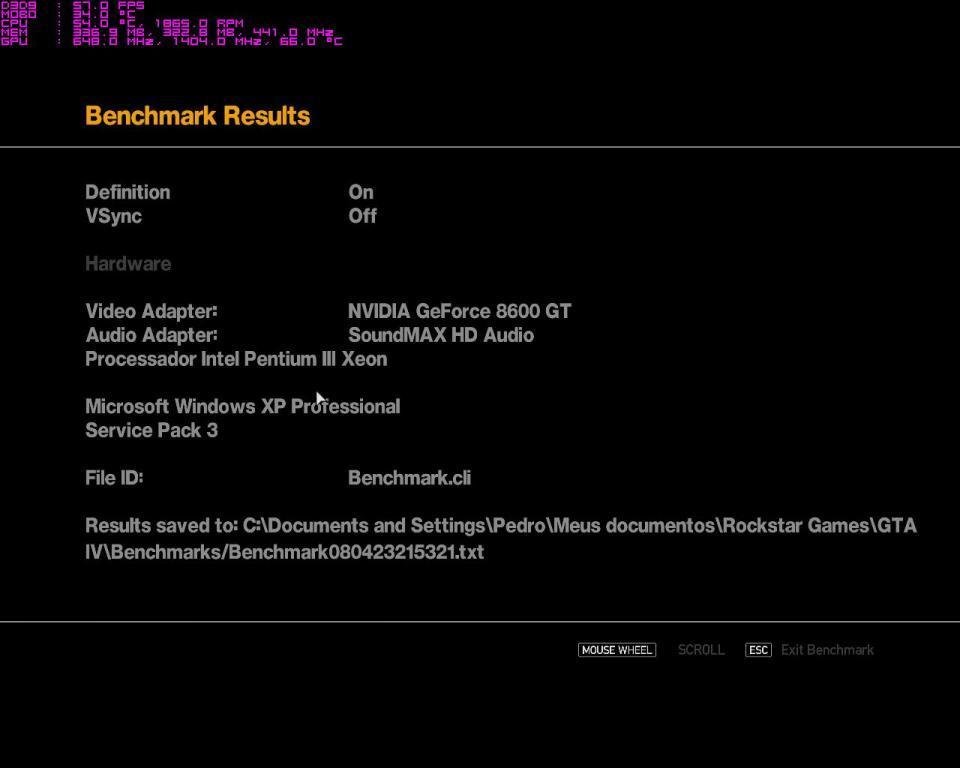

nota: Acho que achei o problema mais n sei como resolvelo olhe na screen abaixa olha o processador que o gta ta identificando

e quanto o gta ta identificando um pentium3 xeon???(pelo que eu saiba pentium 3 é uma coisa e xeon outra sera que reinstalando resolve??e como fazer backup dos saves??
Reinstale o jogo, pois ele está reconhecendo seu antigo processador.

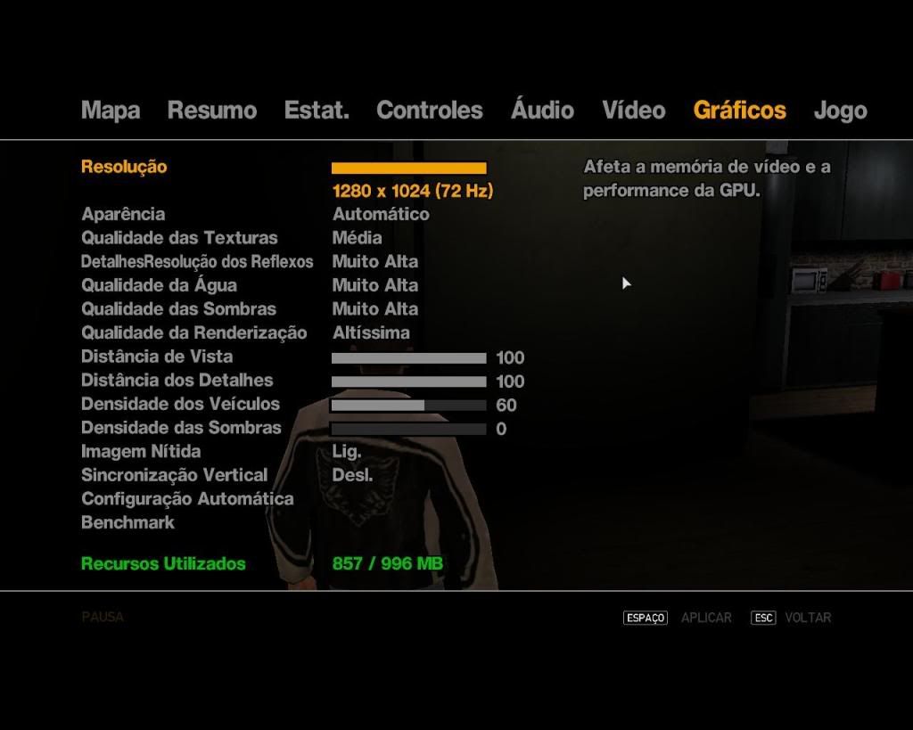

Aqui está rodando legal, liso da Silva!
Estatísticas
Média de FPS: 31.13
Duraçäo: 37.46 seg
Uso da CPU: 90%
Uso da memória do Sistema: 93%
Uso da memória de vídeo: 62%
Ajustes Gráficos
Resoluçäo: 1280 x 1024 (72 Hz)
Qualidade das Texturas: Média
Qualidade da Renderizaçäo: Altíssima
Distância de Vista: 100
Distância dos Detalhes: 100
Hardware
Microsoft Windows XP Professional
Service Pack 3
Adaptador de Vídeo: NVIDIA GeForce GTX 280
Versäo do Driver de Vídeo: 180.84
Adaptador de Áudio: Realtek HD Audio output
AMD Athlon 64 X2 Dual Core Processor 5200+
Realmente o driver 180.84 da nvidia e claro continua sendo o melhor até o momento, ja testei mais antigos e mais novos, mas esse ainda é o melhor e realmente fez uma boa diferença aqui, fiz um overzinho de 2.6 para 2.8, ajudou mais um pouco, em 3.0Ghz chega a 35 Fps, mas a tela azul predomina depois de uns 30~40 minutos de game.
3º patch instalado, Mods instalados e sem o Commandline, não e mais necessário aqui pra mim, vamos ver se ajudo em algo aê!

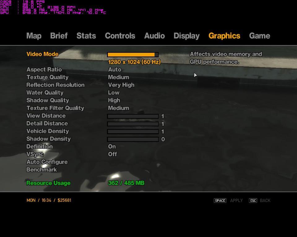

vou reinstala meu gta agora e ja falo se deu certo
1 hora depois:
reinstalei houve um ganho mais nem perto o esperado
com as configs na imagem 20 fps e 15 na agua daki a pouco vou por minha ddr3 e ve o resultado
Mais alguns minutos:
acho que é a placa de video por ser ddr2 no medium as testuras estão demorando pra carregar(carrega quando voce chega perto
