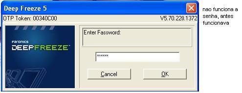

Bom dia pessoal! Estou tendo um problema com meu computador, eu instalei o programa DEEP FREEZE, quem conhece sabe do que estou falando, ele congela o computador evitando que seja instalado qualquer tipo de programa, pois ao reiniciar o sistema tudo volta ao normal.
hoje ao ligar o computador tive uma surpresa ao tentar entrar com a senha ele não funcionou, agora estou com ele congelado sem saber o que fazer pois não consigo desinstalar ou mesmo remove-lo da minha maquina, quem tiver alguma dica por favor me ajude!!! Pois não posso formatar minha maquina.
:muro::devil:
Para desativar o Deep Freeze, clica em cima do icone e pressione em conjunto as teclas Ctrl, Alt, Shift e F6, ira aparecer um quadro pedindo o código, você dá OK e aparece a opção Boot Frozen ai você muda para Boot Thawed e reinicia, agora você pode usar o seu PC normalmente, para congelar novamente é só seguir os mesmos passos e mudar para o Boot Frozen novamente. O idel é ter 2 partições: C para os programas básicos e D para gravar os arquivos e ai você congela só o C. Agora para desinstar o programa eu ainda não tenho a menor ideia, quem sabe pelo DOS, consiga.

Sim mas depois desta opção eu seleciono qual das três opições que aparece na janela do deep freeze

Para desinstalar o software, o Deep Freeze precisa primeiramente ser desativado e então desinstalado.
Para desativar o Deep Freeze:
1. Pressione a tecla Shift e dê um clique duplo no ícone do Deep Freeze. Se preferir, você pode apertar Crtl-Alt-Shift-F6. Você deve ver agora uma janela de senha.
2. Coloque sua senha e clique OK. Se você ainda não tem nenhuma senha, você poderá clicar em OK sem precisar digitar nada. Você deve agora ver uma janela com opções de inicialização.
3. Selecione “Boot Thawed” e clique OK. Isso desativará o Deep Freeze na próxima reinicialização..
4. Reinicie seu computador. Depois que a máquina reinicializar você está pronto para desinstalar Deep Freeze.
Para desinstalar::
1. Localize o arquivo de instalação que você usou para instalar o Deep Freeze nesta máquina. Por padrão este arquivo é chamado "DF5Std.exe" para versões 5.X e "DF6Std.exe" para versões 6.X.
2. Inicie a instalação do arquivo (DF5Std.exe ou DF6Std.exe).
3. Selecione a opção "Uninstall"
4. O software deverá desinstalar e reiniciar a máquina. Quando a máquina reiniciar, o Deep Freeze deverá estar desinstalado.

Olá, meu Deep Freeze está com um problema, tenho uma lan e foi instalado deep freeze em todas as máquinas, mais não consigo descongelar ele pela senha, nem segurando o Shift e clicando 2 vezes no ícone, nem segurando o ALT+Shift+CTRL+f6, nenhum desses dois jeitos eu consigo abrir aquela janelinha com as trÊs opções, alguém pode me ajudar??
Obrigado
Para quem Sofre com o Deep Freeze que não desinstala...
Tente retirar o HD e coloca-lo em outra máquina como escravo(slave) a partir deste computador localize a pasta c:\arquivos de programa\faronics e delete, após ter sido deletado, devolva o hd na máquina de origem inicie, e acesse o msconfig, siga até a guia serviços, DFServ. ou o nome do arquivo da sua versão e desative, reinicie o computador, e ele esta pronto para as alterações.
