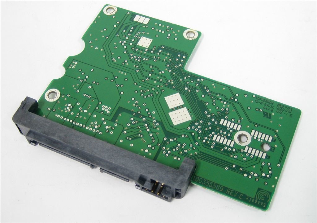

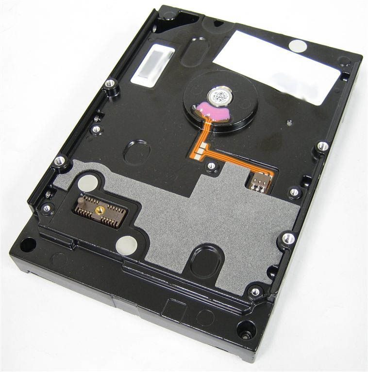

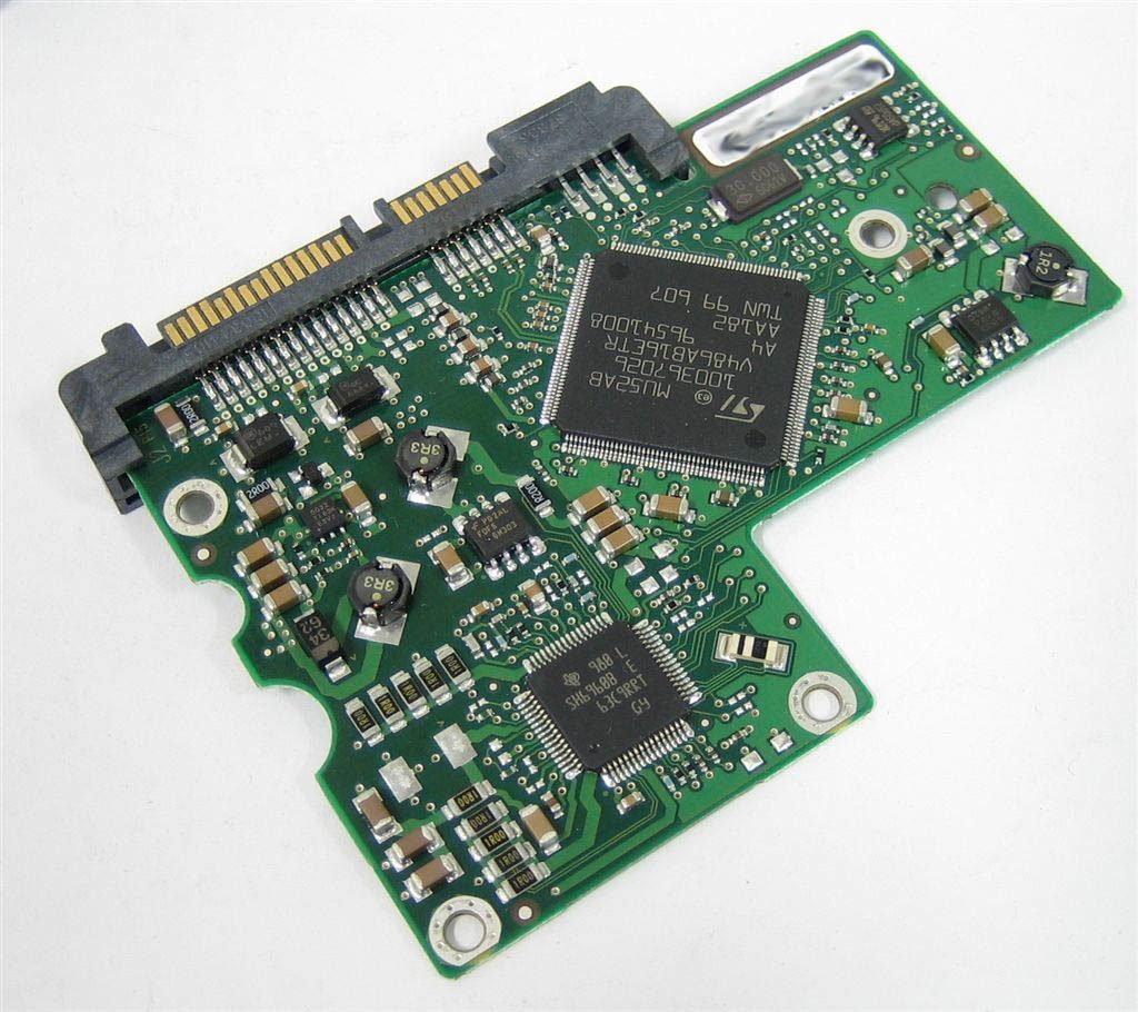

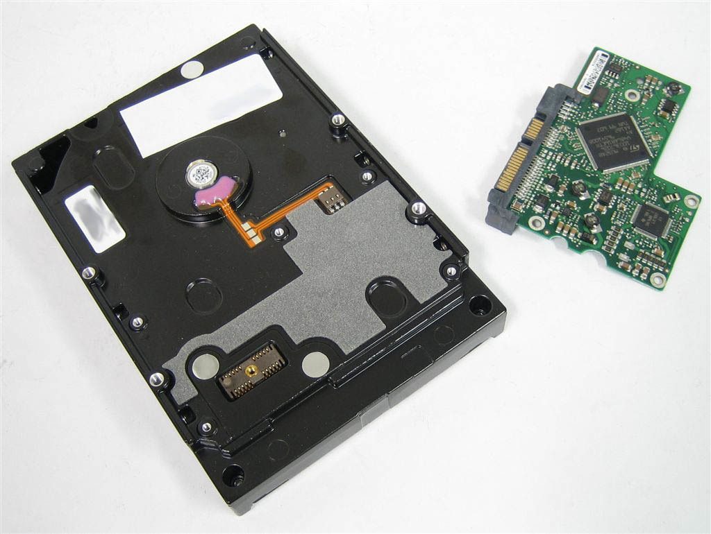

Ontem, estava no RMA aqui da loja que trabalho, WAZ, quando percebi que em um HD SATA II da Seagate não constava aquele chip de memoria na placa, onde estaria a memoria Cache desse HD, que é de 16Mb??
Estamos sem resposta ainda.
Ficamos entrigados e retiramos a placa para ver se não estava em baixo da mesma, na parte que fica em contato com o HD. Daí a surpresa foi maior, não estava lá....
Alguém tem ideia onde está a memoria? Seria ela interna no chassi do HD? Eu ainda não sei, mas quando descobrir vou postar aí...
Segue fotos do HD e da placa que retiramos para vocês conferirem...

5 - a não ser que a memória esteja embutida no Chipset controlador do HD. Quem é o fabricante e qual o modelo desse chip?

Todos deste modelo são assim e funcionam perfeitamente.
Qual modelo amigo??? Quem sabe eu tenha um perdido por aqui que possa abrir para tentar encontrar o chip do buffer...pois acho que a unica explicação lógica que podemos dar é que esse chip é interno no HDA do HD.

As Danny said in the previous email, the drive is a 16MB cache version as
indicated by the number '6' in the model number ST3300622AS.
So to answer your question, yes it has a buffer, a 16MB cache buffer. This
cache may be on an individual chip or it may be integrated into another
chip on the drive.

Está integrada no chip.

Achei pouco caso deles não responderem de pronto, eles me responderam uma mentira a principio, dizendo que estava na parte de baixo da PCB, não sabiam que eu havia desmontado já...rs
Mas pelo menos ficou mais explicado, tive olhando o Chip lá no HD ele é meio diferente mesmo, maiorzinho até...rs
