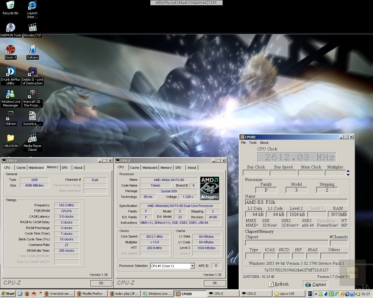

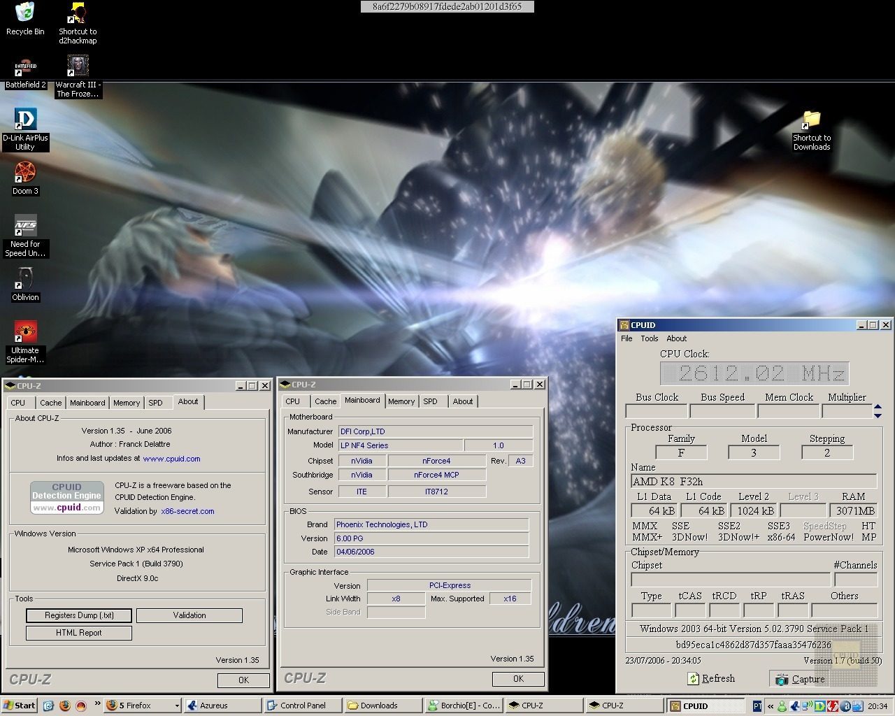

Tira uma Screen ai com o programinha chamado CPUID e com CPU-Z e coloca incluir assinatura.
Link CPU-Z.
http://www.cpuid.com/download/cpu-z-135.zip
Link CPUID
http://www.doompc.com/cpuid/cpuid-17050.zip
Assina a foto!!!
DE SEU NICK PARA OS AMIGOS DO FÓRUM.
Ai vou poder ti ajudar sem perder tempo!!!
No CPU-Z, Vá em about, e depois em baixo clica em validation, salve o arquivo sem renomear deixe do jeito que está.
Aproveita e valida o arquivo que voce salvou do CPU-Z! DE SEU NICK PARA OS AMIGOS DO FÓRUM.
Neste Link.
http://valid.x86-secret.com/
Coloca o link do CPU-Z para gente como eu fiz abaixo!!!
http://valid.x86-secret.com/show_oc?id=107007
Que ai vou acreditar em voce, e voce vai decolar com essa máquina ai, depois que trocar sua fonte claro.

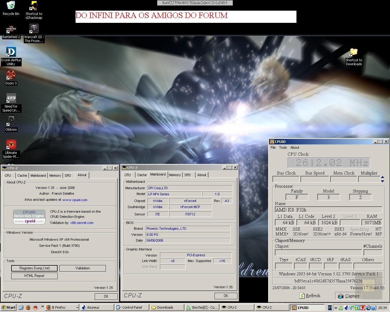

Agora eu quero ver ele fazer isso galera!!!
