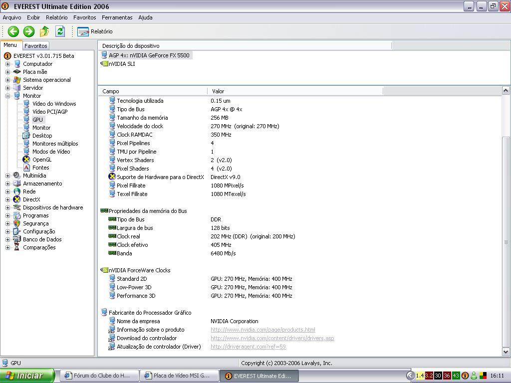

tenho a PV da assinatura ela tem 4 chips em baixo e 4 chips em cima extamente um em baixo do outro como se fossem pares , no everest diz que a largura de bus dele e 128bits e que a banda e 6.480 GB/s
ai eu fico na duvida se ela e 128 bits ou 64 bist ??? :help: sempre pensei que ela era 64bits ai eu vi o everest ....
na verdade não se deve confiar no everest.
mas como você disse que tem 8 chips, então é de 128bits

só pra esclarecer:
cada chip é 16 bits
4Chips X 16cada = 64bits total
8Chips X 16 cada = 128bits
isso não vale pras placas com DDR2 ou GDDR3 etc, só pras DDR normais.
