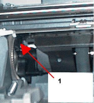

6.
Localize o conjunto de engrenagem de metal no lado esquerdo da impressora. Logo abaixo da engrenagem de metal fica o atuador da alavanca (também conhecido como braço deslizante), um pequeno braço de plástico com aproximadamente 50mm (2 polegadas) de comprimento. Na borda direita do atuador da alavanca há uma “seta” ou “dente” que aponta para baixo. A seta no atuador da alavanca deve estar à direita da engrenagem de metal e da meia engrenagem plástica logo abaixo do atuador da alavanca.
7.
Se a seta no atuador da alavanca estiver entre a engrenagem de metal e a meia engrenagem plástica (veja a Figura 1), levante o atuador da alavanca e mova a seta para a direita da meia engrenagem plástica (veja a Figura 2). Uma vez que a seta no atuador da alavanca estiver à direita das engrenagens (veja a Figura 2), ele deverá se movimentar livremente da direita para a esquerda cerca de 12,7 mm (0,5 pol.).
Figura 1: Local incorreto do braço atuador
1 – Atuador na posição incorreta
Figura 2: Local correto do braço atuador
2- Atuador na posição correta
