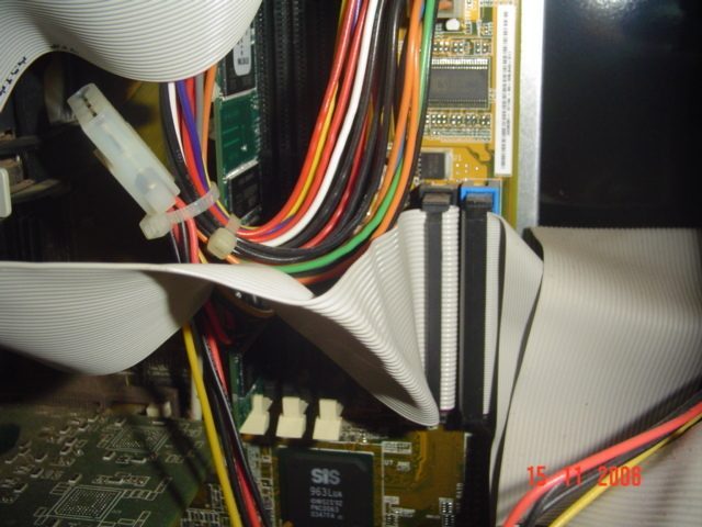

Senhores, me surgiram outras dúvidas :looka:
1- De acordo com esta imagem, dá pra saber se os cabos são de 40 ou 80 vias?
2- O DVD está ligado na IDE do lado esquerdo e o HD no direito cor AZUL, assim esta certo???
3- Os aparelhos estão ligados na ponta do cabo, está correto?
Inté :bye:
Kekas, parabéns pelo feito.
Se não leu o guia do Elmo, ou tá na dúvida, pela foto que postou teu gravador tá num cabo de 40 vias.......E o ômi teve as manhas de contar..hehe.
PS. além do A208 tu tens ainda o firmware A 209 pra tentar alguma novidade....
Abraços.
KEKAS,
Caramba !!! um cabra desse tamanho ainda não aprendeu a contar até 40 ??? Não acredito !!! ... hehehe

Depois de ver o guia do Elmo, ainda pairava uma PEQUENA dúvida (acho que devido a minha limitação :P ), a qual foi sanada pelo jjohtak.
Como já havia dito, as partes físicas do PC, para mim, ainda são coisas cabulosas :muro:
Ficaram dúvidas:
1- A IDE 0 é a do lado esquerdo e a IDE 1 do direito, na foto?
2- É aconselhável trocar os cabos de 40 por 80, se positivo, basta retirar um e colocar o outro(seguindo as observações do post do Elmo)????

Olhe no manual de sua placa mãe a localização de cada IDE...
Não é apenas aconselhável trocar... hoje em dia, com a velocidade em que as coisas ocorrem, é mandatório... troque logo os cabos, custa uns 15 reais cada... aliás, observe o outro... parece que é de 80 vias... faça o seguinte... conte nos dedos dos pés/mãos até vinte... então dê um puxão na orelha esquerda, bem forte... depois continue a contar, recomeçando do 1... quando chegar em 20, dê outro puxão, mais forte ainda, na orelha direita... se ambas as orelhas estiverem ardendo e ainda tem fios para contar, então o cabo é de 80... hehehehehehe
Basta retira um e colocar o outro, observado que existe um fio marcado em uma das laterais do cabo... é apenas para você não se perder e colocar invertido... invertido não queima nada, mas também não funciona...

Bem, quebrei o seu galho e fui no site da asus e consegui descobrir sua placa, manual, drives, etc... você tentou isso, pelo menos ??? Não !!! ... não acredito... bem, dê uma olhada em: http://dlsvr01.asus.com/pub/ASUS/mb/sock47...3_p4s800d-x.pdf
Mas, simplificando, o conector mais externo, de cor azul, é o primario e o outro, ao lado e de cor preta, é o secundário... capiche ???
