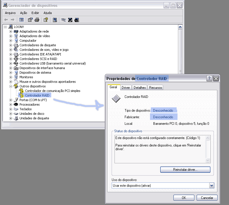

Ele está assim no gerenciador de dispositivo:
esse "Controlador de comunicação PCI simples" sempre esteve ai desde que eu tenho windows nesse pc.
esse "Controlador RAID" que apareceu após a instalação do HD

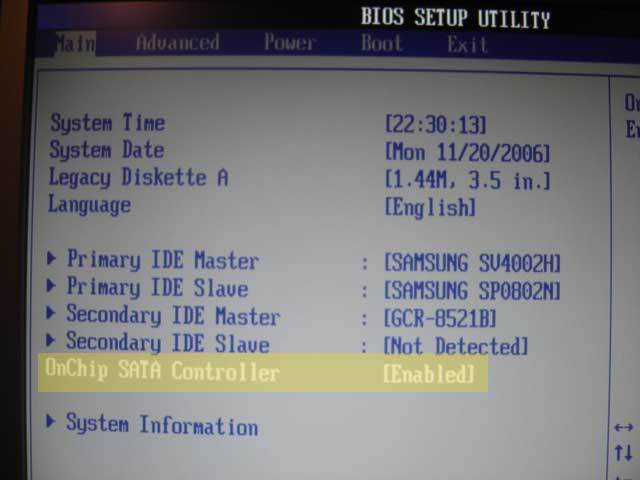

Estou postando aqui algumas fotos que bati do monitor durante o boot.
1) ali apertei DEL pra entrar na config da BIOS. O único lugar que tem alguma coisa de SATA na BIOS é nesta tela, ali onde destaquei. Ali está [enabled], só tem [enabled] e [disabled] mesmo...

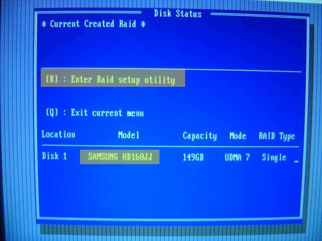

2) fechei a config da BIOS, então ele deu boot de novo, e depois daquela tela onde aparece algumas informações (a primeira tela quando liga o pc), aparece essa tela aqui:
3) então apertei CTRL+S pra entrar na configuração, e me deparo com esta tela:
4) apertei R como indicado, e vejo a msg:
eu ainda não entendi o q SATA tem a ver com RAID...

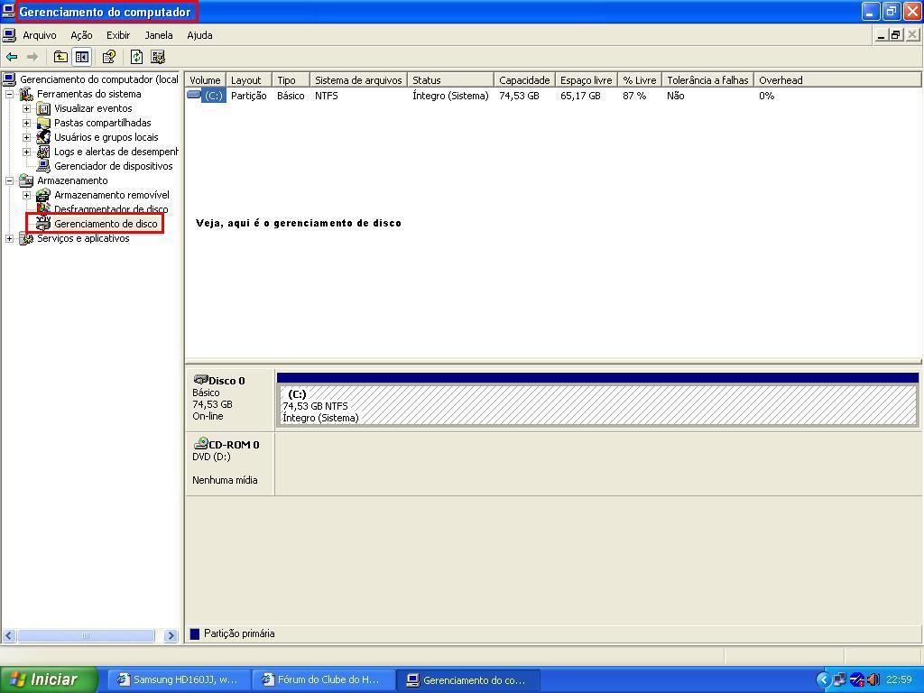

Eu não disse gerenciador de dispositivos e sim; GERENCIAMENTO DE DISCO, veja na imagem abaixo:
Esse "Controlador de comunicação PCI simples" refere-se provavelmente aos drivers de modem que precisam ser atualizados.
Esse controlador RAID, provavelmente refere-se aos drivers da controladora SATA da sua placa mãe que não estão instalados corretamente.
RAID é um sistema de segurança para dados, que se utilizam de dois ou mais HDs ou um meio de se criar uma unidade virtual composta por vários discos individuais. Posso estar enganado, mas a tecnologia SATA só facilita quem pretende usar esse tipo de tecnologia. Tecnicamente falando, não tem nada a ver com o que você precisa fazer. :)
