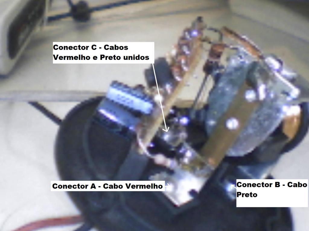

Olá pessoal... eu tenho uma relé fotoelétrica, modelo FL-02/NF 1000W/1800VA (220V)... Ele tem 4 cabos, um deles está localizado entre o numero 1 até o 3 (é um cabo que se devide em 2, Um preto e um vermelho), outro cabo está no 95/96 (Vermelho) e um que está em uma parte que não tem nenhum numero (Preto) não sei se isso tem alguma coisa a ver esses números... mas gostária de saber... como eu faço para ligar esse fotoelétrica ?... podem mandar um pequeno tutorial me ajudando ?... muito obrigado a todos vocês...

Marcosy, post uma foto deste rele desmontado, que talvez possamos te ajudar!...
Olá BcPetronzio? Segue uma foto. Infelizmente não tenho de boa qualidade.

Marcosy, Pelo que eu entendi verificando a foto, ficaria assim sua ligação, Cabos Pretos são a alimentação do rele (110V ou 220V) e os cabos vermelhos é para ligar a lâmpada ou o circuito a ser alimentado... OK?

Colega Sávio, retire a capa deste rele seu e compare com o da foto do post #4, siga as instruções do post #5, lembrando que no rele do colega MarcosY, um fio preto e um vermelho estão ligados no mesmo terminal..., ou seja, no seu rele haverá um dos fios que será comum tanto para entrada como saida...ok?

o fio branco vai ligado ao neutro se em 110v ou uma das fases se em 220v em comum com o circuito alimentado.O fio preto liga na fase de alimentação e fio vermelho no circuito alimentado.Ex: lampada.Falo por experiência pois trabalho com esse tipo de produto até desenvolvi alguns modelos
