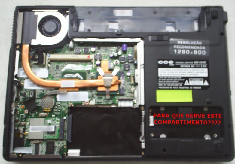

Abaixo, foto da mobo do C5H6 (violei o selo de garantia por livre e espontânea vontade... não acredito que perdi a garantia, mas este é um assunto que pretendo discutir em momento mais oportuno).

olhando na secao detalhes ele mostra pra q serve aquela tampinha estão suspeita embaixo do note, huahahu, até ri quando li a sua utilidade.

E ridícula a explicação deles para a tampinha embaixo do note..
E ainda sobre a tampinha:
O pessoal que desmontou o note sabe se ele tem alguma porta usb interna????
o everest mostra cinco controladores usb, mas o note só tem 3 portas....
se tiver alguma porta (ou conector) interno, seria interessante comprar um adaptador bluetooth usb, confeccionar o cabo de conexão (fácil, um espelho de desktop desmontado serviria) e colocar o adaptador dentro da caixinha (com algumas proteções de espuma, claro)
notem que a caixinha tem uma passagem para cabos!!!
