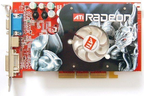

Acabei de comprar uma Radeon 9800XT com 256Mb e 128 BITS, isso mesmo 128 Bits, eu não sabia que existia essa placa com 128 bits, e nem achei algum lugar que especifique essa configuração.
Essa informação da quantidade de bits eu já sabia pois o vendedor me avisou antes q ela possuia 128 bits e clocks de cpu e memoria mais baixos do que o normal(clock de memoria quase a metade)
SURPRESAS :
A placa possui o conector de ENERGIA igual ao dos drives de 3 1/2, e não ao de HD´s o que eu estranhei MUITO.
Na parte de trás veio "grudado" com pasta térmica um DISSIPADOR bem pequeno em cima de duas "mini memórias" o que eu também estranhei MUITO.
A pessoa de quem comprei disse que ela deve ter sido "relançada" com clocks mais baixos e com 128 bits.
A pessoa me disse que ela rodou os jogos atuais muito bem, desde que não se abuse das resoluções mais altas.
Em relação ao vendedor eu até confio, a placa está novinha e não tem nenhum capacitor estufado, tem ótima "aparência" e está com 3 meses de uso. Ainda tenho os "contatos" com o vendedor e não acredito que ele queira me enganar, só estou mesmo querendo tirar dúvidas sobnre esta placa.
Só estou desconfiando que a placa deja falsificada.
Procurei uma foto igual a dela no google imagens e achei esta q estou anexando, porém não achei nenhuma da parte traseira.
Por favor, se souberem de alguma informação sobre a placa eu agradeço que postem aqui pois ainda posso recorrer ao meu dinheiro de volta caso a placa dê problema, sei que pode ser muita preocupação minha pois ainda NEM TESTEI A PLACA mas mesmo assim a opinião de vocês será de grande ajuda.
um abraço a todos.

Cara, fizeram uma 9800XT capada, já até entrei em contato com o vendedor e ele efetuará a devolução do dinheiro, porém daqui a 1 semana...menos mal.
os clocks sao MUITO mais baixos, praticamente a metade...e com 128 bits....ficou uma M...., só ficou um pouquinho melhor do que a minha e olha q a minha no wining eleven ficou melhor.
no Everest diz q essa é 9800XT (R360)
128 bits
clock da memoria (230 real efetivo 460)
clock da cpu (378)
NA RADEON 9800XT original o clock da memoria é 730
e o da cpu é 412
mas mesmo assim é uma boa placa
