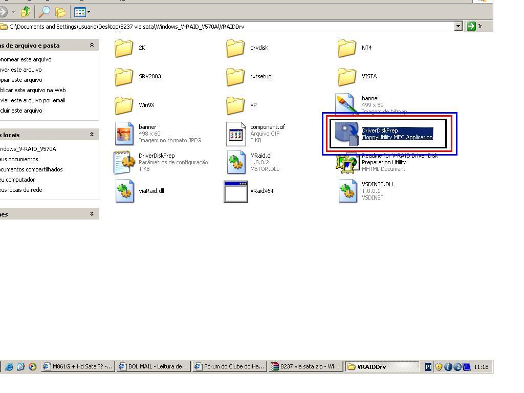

bOM EU BAIXEI NO SITE DA VIAARENA O CHIPSET VT8237, QUE é O CHIPSET DA M861G , E NO PROGRAMA POSSUE O MAKE DISK COM TODOS OS SISTEMAS OPERACIONAIS, é SO ECOLHER O QUE você ESTA USANDO E AVANÇAR PARA CRIAR O DISCO DE RECUPERAÇÃO.
COLOQUEI DUAS IMAGENS aqui ABAIXO, UMA COM O ÍCONE DO PROGRAMA E A SEGUNDA O PROPRIO PROGRAMA QUE JA VEM TUDO ISSO QUANDO você BAIXA DO SITE DA VIAARENA DE ACORDO COM O CHIPSET DA SUA PLACA MÃE, NO MEU CASO ( M861G VT 8237) CRIEI O BOOT P/ O XP COMO ESTA SELECIONADO NO PRIMEIRO CAMPO DEPOIS SELECIONEI O DRIVE QUE SERIA GRAVAVO O BOOT NO CASO O ( A:) DEPOIS AVANÇA E TA TUDO PRONTO.
COLOQUEI O DISKETE E FUNCIONOU PERFEITAMENTE.
ABRAÇOS A TODOS.

ja fiz o diskete como mostrado na figura pelo e-server, mas mesmo assim o windows não reconhece nenhum disco na hora da instalação...
minha placa mãe é outra(a8v-deluxe) mas tem essa mesma controladora vt8237, infelizmente...
essa droga de VT8237 desse ser um erro, um bug, um virus, um alienigina, menos uma controladora ò.ó
hmmm depois de muito procurar pelos foruns da vida, vi q tem 2 possibilidades:
- comprar uma controladora PCI (de 51 a 260 reais na net)
- mudar o firmware do HD usando um programa da samsung mesmo(ja tentei, não funciona também!)
nossa q zika ¬¬
update: vi q era so por o hd ligado no plug do RAID e não no plug SATA, aqui no forum mesmo, e funcionou! ele é totalmente reconhecido pela bios, pelo gerenciador de dispositivos deste windows em q estou, inclusive ja crie partições tudo mais... MAS o xp nao reconhece ele durante a instalação, ja tentei com dikette da via arena, da placa mãe, mas não tem jeito, ele nao é reconhecido durante a isntalação do windows -_-
to quase lá, depois 1 dia interio fuçando ele ta quase como deveria...
update2: desisto, vou ter q deixar o windows no hd ide e usar o sata como deposito de coisas... não ha como fazer nem o XP nem o vista reconhecerem ele na instalação =/
ja li centenas de topicos no forum, mas nao tem jeito mesmo... peace
