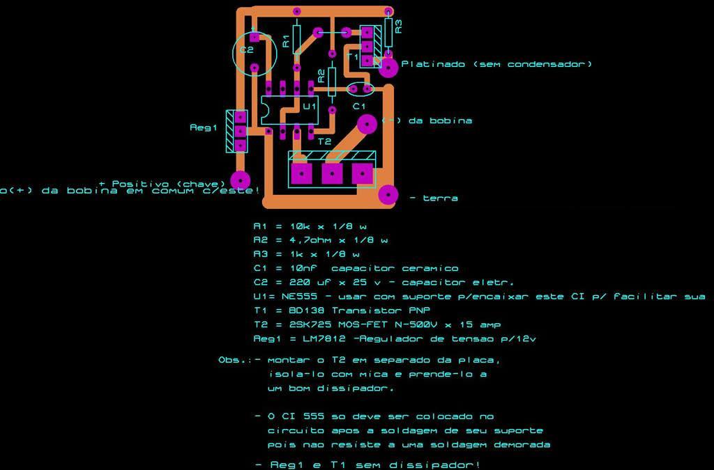

Aham, mas tu pode me explicar como este transistor, BD138 (PNP), funcionaria neste circuito anexado ai??
porque se a tensão da base teria que ser mais negativa que a do emissor eu não sei se funcionaria ja que a tensão do emissor é -12V e a base também recebe -12V(da ignição), e outra coisa tambem, porque existe aquele resistor na base do BD138 ligando a base com o positivo??
Obs: Talvez neste circuito funcione porque o platinado pode mandar uma tensão maior que -12V, mas eu estou usando o sinal de uma ignição eletrônica que manda -12V.
O mais certo neste circuito não seria apenas eu trocar o transistor por um NPN e usar somente ele para chavear o negativo, sem nada de CI e otras coisas??

Mas eu me referia ao transistor BD138, e não ao circuito ao todo.
Porque o BD 138 recebe 12V na base e circula o terra pelo emissor-coletor
Só que ele é PNP e deveria ter a tensão na base menor do que no emissor-coletor né??
Só que pelo que me parece a corrente esta circulando pelo coletor-emissor certo?? E eu acho que não é isto que deveria estar acontecendo.
E sobre o resistor eu me referia ao que esta na base do BD138.

Smarley2, no circuito que você postou, o emissor está ligado através de R1 ao +12v proveniente do LM7812. O coletor está ligado no terra (0v). A base está ligada através de R3 ao +12v proveniente do LM7812. Quando o platinado fecha, a base é aterrada ficando mais negativa do que o emissor e o transistor conduz.
