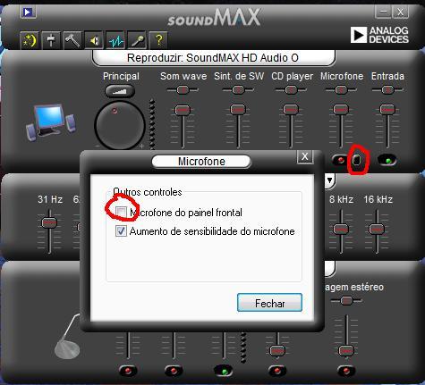

tenho uma placa-mãe asus p5vd2-mx e é exatamente como o colega acima (Kassio Costa) citou! pra quem so usa aquela portinha la de tras do pc, igual eu, você tem que desativar o microfone na entrada frontal!faz se isso clicando duas vezes no icone de som perto do relogio, e na parte de microfone vai ter la opções ou configurações agora nao lembro ( nem lembro porque to usando o vista no momento,bandonei o xp)! vai dar legal!

aqui eu tava com isso, mas aqui só funcionava quando eu colocava o mic na entrada frontal... daí desabilitei a opção "microfone no painel frontal"...
tentem ae!
nossa fiquei horas tentando fazer o micrifine funcionar
e era exatamente isso, pois meu pc não tem som frontal e a opção estava habilitada, muito obrigado :lol:
