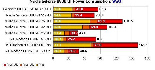

é como o cara acima disse, " ia dar uma crise energética no Brasil" iamos ter que racionar de novo. Cara uma 8800gt nao pode puxar mais de 26a nao. isso é muita coisa, puxa minha fonte quase toda! ashuashuashu ou seja só vai ficar funcionando a VGA, mais nada!
Veja ai o consumo de uma 8800GT, direto da xBitLabs. São cerca de 80 Watts, pouco mais, pouco menos, depende do fabricante, o que dá em 12 Volts uma corrente máxima que não passa de 7 Amperes.
Abraço..
