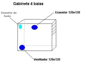

Edit: Olha, ja postei isso na parte de Gabinetes e Casemods, mas não fui muito bem "recebido" lá e gostaria de saber se podem me ajudar, ja que o assunto involve, principalmente, fans.
Gostaria de saber de qual dos dois jeitos vocês acham que ficaria melhor o posicionamento dos fans (e qual tipo de ventoinha usar) para uma maior e melhor ventilação do gabinete e se acham que, ao se colocar uma janela no gabinete, ela daria um efeito tipo "estufa" para o mesmo (pois a luz e o calor entrarao com mais facilidade no gabinete e ficariam relativamente presos la dentro).
Podem me ajudar? Seguem anexas as imagens que fiz no paint sobre o posicionamento/tipo de fans que estou com duvidas sobre.
Será que a ventilação ficará boa tanto na imagem 1 quanto na imagem 2? Ou seria melhor usar o modo convencional de posicionamento dos fans (na frente e atras do gabinete)? Se sim, teria como eu simplesmente tirar a frente de plastico de gabinete, cortá-lo e instalar a ventoinha de ventilação?
