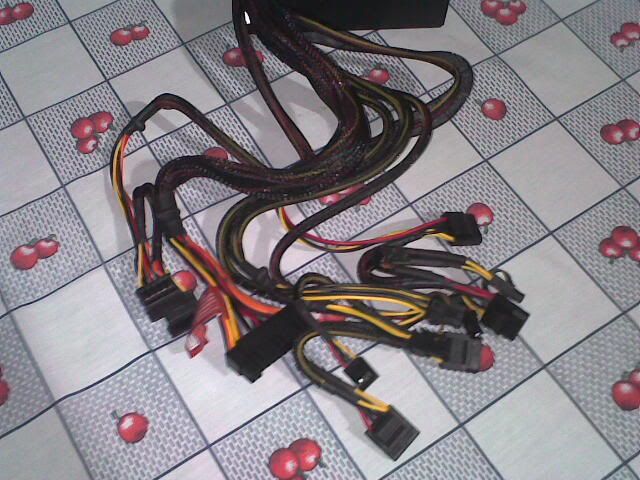

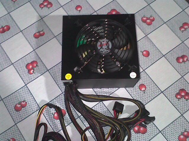

Olá pessoal. bom sexta feira comprei essa Fonte ATX 2.01 akasa AK-P350G-BK EssentialPower 350W,com indicação do Danirava .
Já pelos cabos notei a diferença todos com tela bem encapados, já que a wisecase não tinha isolação nenhuma.
Bom montei a danada e já começei testando ela com Hallo,joguei durante oito horas para ver se ela não esquentava ou dar instabilidade mas, permaneçeu firme e forte não esquentou quase nada. coloque a mão nem morna estava e a fan super silençiosa.
Para quem quiser comprar essa fonte não vai se arrepender .
