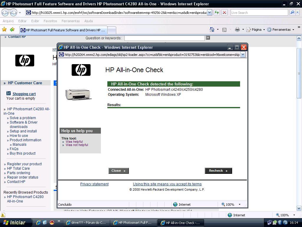

Estou com problema para instalar a HP Photosmart c4280 all-in-one... acho que é problema de drive... ai vai a messagem do erro....
tenho windows XP professional SP 2 placa-mãe é Asus p4s800d-x motherboard..
obs: instalei a impressora com o multifuncional desplugada do pc ,como recomenda o manual....

Aqui permite verificar se os drivers foram bem instalados e também baixar os drivers.
http://h10025.www1.hp.com/ewfrf/wc/softwareDownloadIndex?softwareitem=mp-49256-2&lc=en&cc=us&dlc=en&product=3192753&os=228〈=en

Já tentei sim e continuo com o mesmo problema... não consigo achar esse drive de jeito nenhum... já tentei cd hp... cd do da placa mãe... cd do windows... atualizações do windows ... e nada acha a impressora..

Cara já tentei de tudo pra achar esse driver... mais não consigo , naquela do teste no link de cima fiz um download ai beleza... fui instalar impressora e novamente aconteceu o mesmo problema, vou em propriedade do dispositivo não encontrado, só aparece a mensagem "Não há drivers instalados para este dispositivo. " porém quando coloco minha webcam LG 300, ela funciona normal, na mesma entrada usb...
não sei mais o que fazer....
