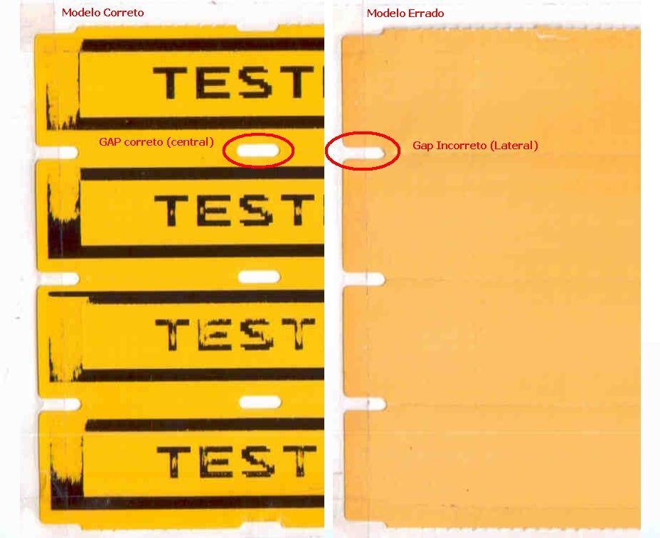

Com relação ao problema da Impressora de Etiquetas Zebra TLP-2844 essa questão dela imprimir uma ou duas Etiquetas e depois sair mais umas 19 á 25 etiquetas em Branco provavelmente é o modelo da Etiqueta que vocês estão utilizando... essas Impressoras Zebra tem um sensor na parte inferior que detecta o início e o fim da Etiqueta pelo "GAP".
Caso vocês tenham entrado no Modo Configuração da Impressora, devem ter visto uma mensagem "No Gap Detected"...
vejam o modelo correto e o modelo errado deste tipo de Impressora e assim podem resolver o problema como eu também resolvi.

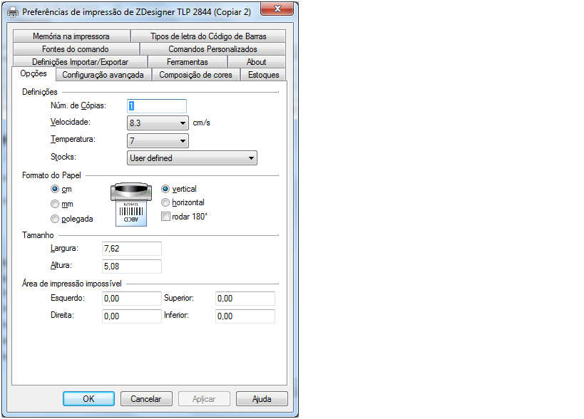

Eu não digo que eu consegui resolver o problema, mas eu diminui bem isso usando um cabo USB ao invés de um Cabo Serial, atualizei o Driver da Impressora e configurei o tamanho da etiqueta para que não ficasse fora da margem de impressão.
Tenham atenção nos itens abaixo:
Tipo de etiqueta
Driver
Margens das etiquetas
-Calibrar etiqueta
*preferências de impr.
*guia configuração avançada
....Marcar Opções....
*térmico direto
*Label with gaps
*nenhum
*cópia de seg. da aprte
*espaço/marca 0,30cm
*nunca
*calibrar novamente
.....Guia tipos de letra de cod. de barra
Code128.
PESSOAL ESPERO PODER TER AJUDADO, ABRAÇOS!
