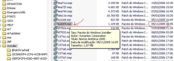

Acreditem. Quando desinstalamos um programa, muitas vezers fica um lixo na pasta de INstall do windows. É isso que muitas vezes faz ocupar espaço precioso.
COmo eliminar?
Procure a pasta \windows\instaler
COm o cursor do mouse, se aproxime de cada nome e veja as informações. Se é programa já desinstalado, delete-o. Se não aparece informação suficiente, clique com o botão direito e veja as propriedades.
Se mesmo assim, tiver dúvidas, não delete por segurança.
Eliminei mais de 100MB de coisas que não utilizava.

Mano Douglas, esse utilitário é uma atualização para o "instalar/ remover programas" do Painel de Controle, mas o SP3 não deixa ocorrer a instalação, porque é mais atualizado.
Talvez agora, a desinstalação já elimine esses desinstaladores, mas como podes ver, eu tinha coisas antigas, que não apareciam naquela janela mas o executável estava lá, ocupando espaço.
Tem razão pelo alerta. O pessoal não deve sair apagando tudo que é coisa daquela pasta porque muitos arquivos são importantes para uma restauração ou modificação da instalação quando necessária. Mas, tem coisas que versões anteriores da desinstalação não tiravam.
Uma explicação quanto a instaladores: se vocês notarem, naquela pasta estarão muitos arquivos do windows, incluindo patches, e aqueles instaladores que têm a opção modificar quando clicamos no desinstalador. Quando há a opção de modificar a instalação, aquele arquivo que fica nessa pasta serve de container para recuperar os arquivos. Outros aplicativos, que não têm essa opção, nem são incluídos nessa pasta.
