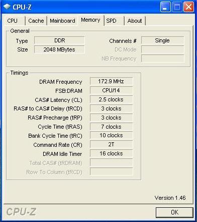

Ja fiz isto só que além do manual ser em inglês é bem resumido. Quanto ao timings deixei na configurção automática da BIOS: Campo Valor
@ 166 MHz 2.5-3-3-7 (CL-RCD-RP-RAS) / 10-12-2 (RC-RFC-RRD). (Dados do everest) mais mesmo assim ainda dava o despejo de memória só melhorou depois que formatei. Pode ter sido algum programa que instalei, e o sistema já estava bem carregado.

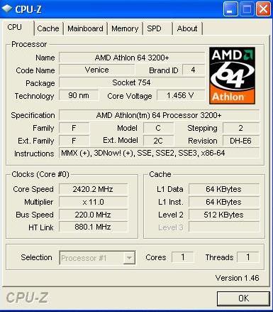

Qual é o processador que você esta usando? Verifique os detalhes no everest e coloca ai pra gente ver.
Não entendi essa sua tabela amigo. Os timings são iguais sim pelo que verifiquei no everest, só que um modulo trabalha na frequência 133 MHz e a outra não possivelmente por ser um modelo de fabricação mais novo.
Estou usando um atlhon 3200+ coloquei pra rodar com 10% de overclock e o everest reconece como 3400+ rodando a 2.4Gz. Tinha pensado antes como você disse no começo do tópico da limitação da placa mãe trabalhando com dois modulos de memória ou da imcompatibilidade com os chips de diferentes marcas. Mais só reparei isso agora já faz alguns meses que coloquei esse modulo.

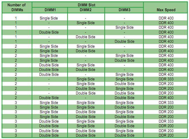

Essa tabela é da K8N e tem os esquemas de como usar os três slots da mobo, nos mais variados arranjos com os módulos de memória, bem como as diferenças, entre os módulos Double side e os Single Side.
Módulos D.S. são módulos em que são montados os chips dos dois lados do PCB (placa) e S.S. são módulos que tem chip só de um lado, por isso a tabela é útil, para usar as mais variadas possibilidades de arranjos dos variados módulos. Verifique qual é o seu e siga a tabela.
Olha os processadores soquetes 754, núcleos ClawHammer e NewCastle são chatos com relação as memórias, isso porque o controlador de memória nos K8 estão embutidos no próprio processador e só foram melhorados nos núcleos Venice e San Diego do soquete 939.
De toda forma sabendo ou não qual é o núcleo do seu processador, não vai fazer diferença alguma, não vai dar para mudar mesmo hehe.

Horas postei a tabela logo acima amigo hehe.
O Núcleo venice ja é melhorado com relação a memória, então seu processador é atualizado...

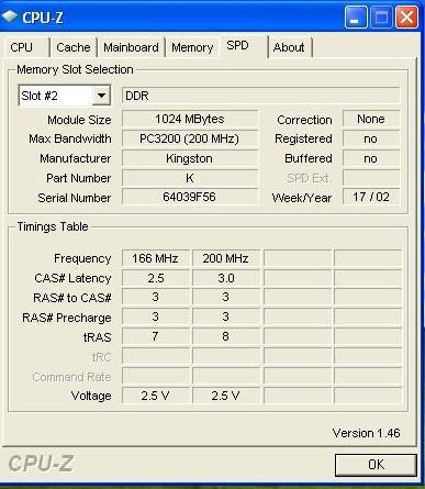

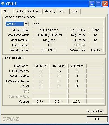

Não. As duas são DDR 400 (PC3200) só que uma mais trabalha com três tipos de frequência: 400 (200MHz), 333 (166MHz), (133MHz) e o outra só com as duas primeira. Colocando-as para rodar separadamente elas rodam a 400 (200MHz) normal só que com os dois modulos trabalhando junto só fazem 333 (166MHz).
Sendo que os dois modulos são da mesma marca só muda o fabricante do chip.
Carangu, se você viu a tabela, então nos diga...suas memórias são DS ou SS ?(Double-side ou Single side ?)
Isso que eu queria saber. Onde vejo isso ?
Hum, então temos um problema. Essa memória era para estar rodando a 400 MHz....vamos fazer oseguinte. Você tem o CPU-Z em sua máquina? Pode tirar as SS de cada aba dele? ( as 3 primeiras )
Tenho sim. Mais o que é SS ?

Por essa sua resposta eu nem sei de que placa mãe fiquei comentando, se for da K8N que está no seu primeiro tópico e que fiz várias referências e não fui corrigido, então, essa placa mãe só funcionará em 400Mhz, com dois módulos Double Side, nos canais DIMM1 e DIMM2, se colocar nos canais DIMM2 e DIMM3 não funcionam em 400Mhz mesmo sendo DS.

Que coisa hein? A tabela eu peguei no mesmo link que passei para você acima.
Acesse o link e use a opção que vai aparecer na direita.
Na direita, primeiro abra a caixa e escolha MOTHERBOARD na lista.
Segundo escolha SOQUETE 754.
Terceiro e ultimo, escolha K8N e avance.
Com isso vai aparecer todo o support que a Asus oferece para sua placa. Vai ter os drivers, bios, utilitários... inclusive o manual que contem a tabela que postei acima.
