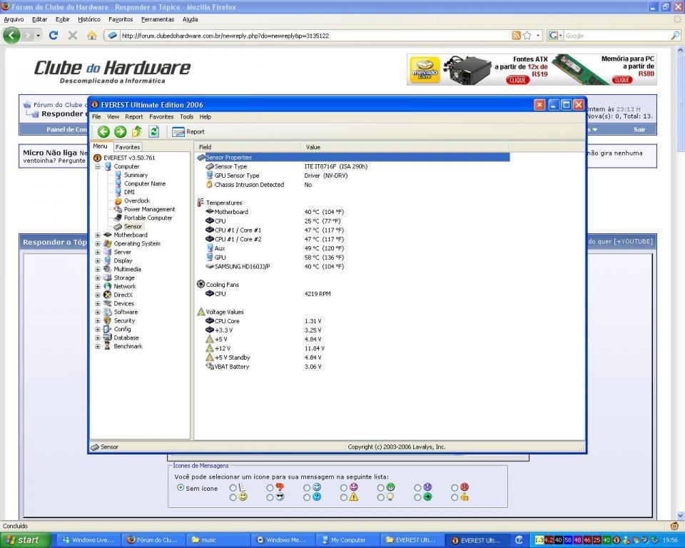

Libra, quando ele ligava, proc fikava entre 35~50 idle/full, mobo 30~50
Quanto aos capacitores, vi um por um, nenhum estufado, nenhum vazado ou com aparencia estranha, estão todos iguais, vou tirar 4 fotos da placa-mãe em 1600x1200 em diferentes locais para você examinar.
Boa, a temperatura está boa, está dentro do normal, agora, será que esse problema dele não querer ligar, só ligar depois de muito insistir, será que não é problema no botão power ou no conector desse botão que é ligado na placa mãe?
