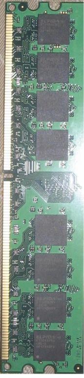

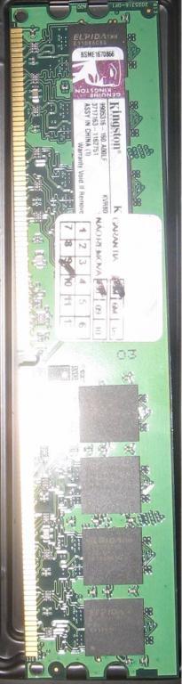

Olá a todos! Bom acabei de montar um pc e apresentou o seguinte problema:
A PC liga, os coolers funcionam, o led do hd e da placa mãe também, a placa mãe fica emitindo bips e percebi que sem a memória ela não emite os bips, mas não aparece imagem no monitor ele fica piscando. Logo estou suspeitando da memória. Comprei uma KINGSTON 2GB - 800MHZ, mais acho que fui enganado, pois parece que a memória é uma ELPIDA. Consultando o manual da minha placa mãe uma ASUS M2N SLI DELUXE vi que dentre as memórias qualificadas para esta placa está a ELPIDA, mas ela so é qualificada para a frequência 667MHZ e parece que eu comprei uma ELPIDA 800MHZ, logo gerando uma incompatibilidade. A minha dúvida é a seguinte a memória que eu comprei é KINGSTON ou ELPIDA? Eu postei duas fotos da frente e do verso da memória, se alguem capacitado no assunto puder ajudar desde já agradeço.
Amigo, a memória é kingston.
ELPIDA é o chip usado por essa memória.
Provavelmente seja incompatibilidade com a mobo. Tente baixar as frequências da memória, na bios da mobo.
Não da pra baixar a frequência da memória na bios porque o monitor não ta ligando(fica piscando). E também não é a fonte, pois ja testei em outro pc.
