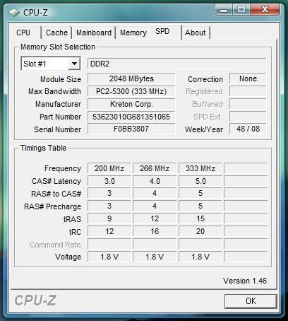

Queria saber qual a latência das memórias DDR2-667 e DDR2-800 MarVision de notebook, só que eu não acho esses detalhes em lugar nenhum.
Quem tiver essas memórias MarkVision, poderia checar com o CpuZ (pode baixar direto aqui) e dizer qual a latência delas, se é CAS5 ou CAS6??
É só abrir o CpuZ e ver na aba SPD e olhar em CAS# Latency 333Mhz se for DDR2-667 ou 400Mhz se for DDR2-800, como esse ss que postei... quem puder também postar um screenshot, eu ficaria imensamente agradecido :D

Meu note novo chegou. As memórias tem uma etiqueta da Markvision DDR 667, no Everest mostra elas como Kreton DDR2-800
As temporizações:
@ 400MHz 6-5-5-18
@ 400MHz 5-5-5-18
@ 266MHz 4-4-4-12:D

:Dscreenshot das ddr2 667 markivision de 2gb para note!
Valeu paulo! Tirou uma dúvida que em lugar nenhum esclarecia: essas MarkVision tem latências praticamente iguais às memórias sodimm de marcas mais renomadas (exceto pelas Kingston HyperX e as G-Skill, que tem latências menores).
Rodando como DDR2-667, pelos seus screenshots, as MarkVision são CAS5 e rodando como DDR2-533, são CAS4.
Obrigado também tuti; curiosos são os timings da sua MarkVision DDR2-800, serem praticamente iguais às DDR2-667 do paulo, exceto essa parte que indica DDR2-800 como CAS6 :(

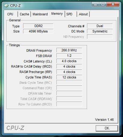

Ela não está trabalhando na frequencia errada, ela apenas está rodando na mesma frequencia do FSB do processador.
O notebook do paulo é o mesmo do meu, o i35, o processador dele tem barramento 533mhz e minha memoria também é DDR2-667, mas roda como uma DDR2-533.

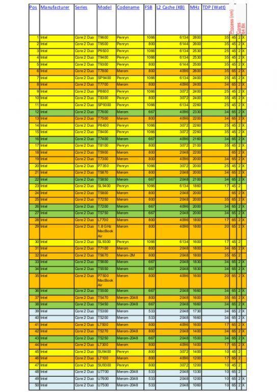

icefly, eu estava vendo no site da intelbras onde tem as especificações do i35 e vi lá que ele suporta processadores com fsb de 800 mhz. será que vale a pena fazer um up de processador no i35? eu tenho uma lista de processadores dual core e core 2 duo para notebooks (que eu em um momento de empolgação com o o 1° note resolvi fazer) nesta lista tem vários modelos desde muito "economicos" aos mais potentes tem processadores com núcleo penry e meron sendo os meron os que são suportados pelo I35 mais só achei eles para vender no ebay e são bem caros.:D
Meu processador também trabalha a 533 e minha memoria trabalha a 667,e outra,se é pelo processador como ficara essa questão com processadores com FSB altissimos?,trabalharia ao limite ta memoria?
Se conseguir um preço legal num Core 2 Duo Merom, vale a pena sim.

Qual a sua máquina?
Dê mais detalhes, como o processador, barramento, memória e chipset da placa-mãe do seu notebook.
Aqui tenho dois notes com chipset Intel, mesmo com memória de frequência maior que o barramento do processador, nos dois as memórias descem ao nivel do FSB do processador, mesmo que a placa-mãe tenha suporte à maior frequência que as memórias podem atingir.
Um tem chipset 945GM, com processador Core Solo T1350, FSB533 e memória Super Talent DDR2-667, também rodando como uma DDR2-533. Olhe o screenshot:
Outro é o mesmo do paulo_sousa, com chipset GM965, processador Pentium Dual T2370, FSB533 e memória DDR2-667, também rodando como uma DDR2-533. O screenshot desse posto depois.
