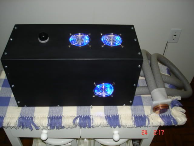

eeh galeraa tava pesquisando aqui no forum abaixo
http://www.forumpcs.com.br/comunidade/viewtopic.php?f=43&t=93159&start=40
la fala dos waterchiller e melhor fala q vai ser preciso eu isolar a mangueira e o block também q no caso isso é um processo muito complicado.
alguem aii poderia mim responder onde eu acho esses tipo de blocks e mangueira pra water-chiller ou seja q seja isolada e não condense no meio de fora.
tenho fotos da mangueira aqui
e da mangueira com o block aqui
por enquanto eeh soo e Valeu Beto essa dica dos water chiller foi peça chave na minha duvida
cara o sistema parece q vai ficar bom mas ainda num deu pra mim ter uma ideia da logica como ele vai funcionarr
deixa eu ver se eu entendi certo mesmo
a bomba vai jogar aqua do reservatorio no dissipador q vai ser resfriador com um peltier certo ??
i a agua saindo do dissipador vai pro processador q então retorna o reservatorio, certo??
se for tem duas coisas a agua ela vai trocar muito pouco de calor com o dissipador pke ele num vai tar em muito contato com o o dissipador.
e também ela vai vir quente do block e vai para o resevatorio q vai ser ainda mais problema para o peltier gelar
galeraa eeu too louco pra fazer o meu processador sub-zero
vou criar um waterchiller queria pedir a ajuda de vocês nesse projeto
aqui tem um topico q ta mim guiando também.
como montar um Water Chiller
aqui no exemplo ele usa compressor de ar. e eu pergunto a vocês é melhor uma Unidade refrigeradora de 1/12hp q gasta espaço pra caramba
a pergunta é no lugar da Unidade refrigeradora de 1/12hp eu poderia usar os peltier ??
muito boom mesmo esse projeto e os desenhos em fiim exelentes.
no papel parece realmente que está perfeito e eu também to muito interessado no resultado.
maas quaal são os materias q você vai usar ??
pke dissipadores personalizados e com esses tubos passando por dentro dele eu num consigo axar em canto algum, se você ja tiver essas peças ou for comprar ou fabricar mim diz como conseguiu pke eu também estou querendo
e também em qual programa tu faz esses desenhos
haa i o mais importante no seu projeto q você não pode esquecer é isolar todo o block e todas as mangueiras pra q não haja condensação na placa.
sendo assim taa perfeitoo :D haa i por favor mim da uma luz aee sobre os dissipadores e os materias q tu vai usar. pke eu to com o projeto feito i num sei nem q peça comprar pra ele!
falou
