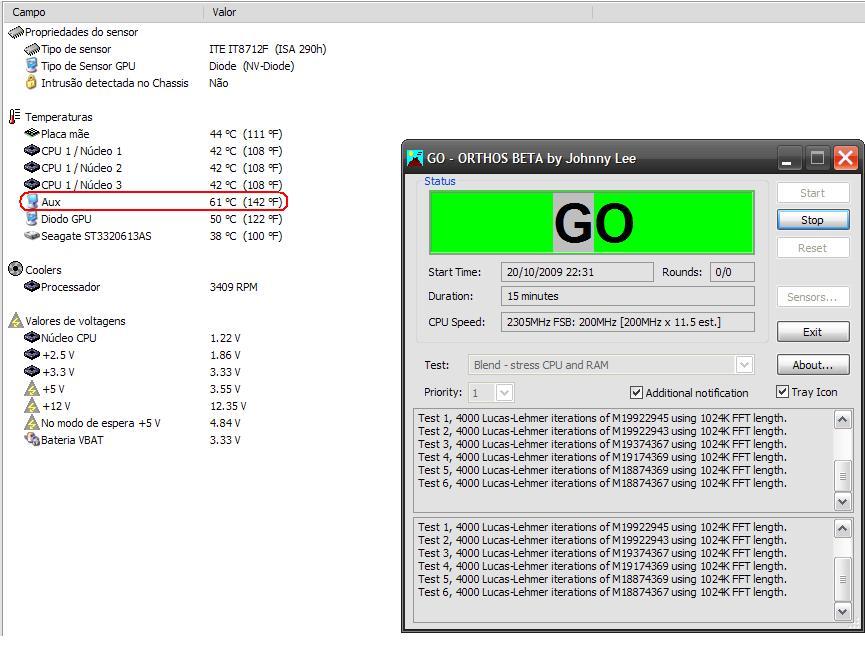

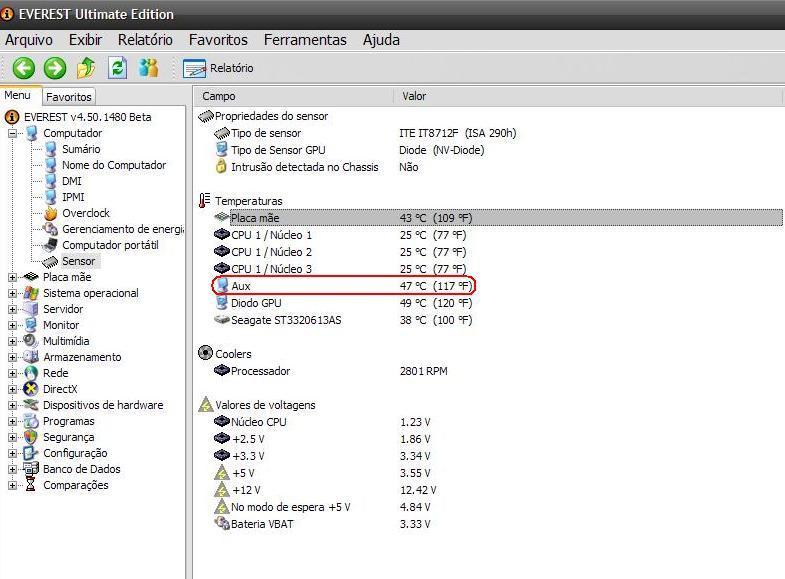

Cara, mas.. olha bem, se for olhar a temperatura dos cores, a placa mãe ta mais quente que o processador em IDLE?!! nunca vi isso acontecer.. além do mais, que na bios a temperatura que mostra do CPU é igual a temperatura Aux..
mas quando to jogando o processador frita, é só encostar ali atras da placa-mãe..

mas agora, magina o meu que ta na mesma situaçao só que ta chegando à 73°... só pode ter algo errado..
Pode ser que os caras montaram meu pc e nao colocaram pasta térmica porque a temperatura dos núcleos estão beeem baixas, mas a do processador tá beeeeem alta.
pode ser q o sensor do processador esteja com defeito, mas é so você fazer o teste do dedo, coloca o dedo prox ao processador o mais baixo possivel do dissipador (aquilo q fica emcima do processador) se a diferença de temperatura é tão grande assim você sabera qual temperatura validar...
os cooler da amd são bons, mas desde q não sejam utilizado overclock muito agressivo... o que você poderia fazer é desmontar a parte do cooler e ver se tem pasta ou não...

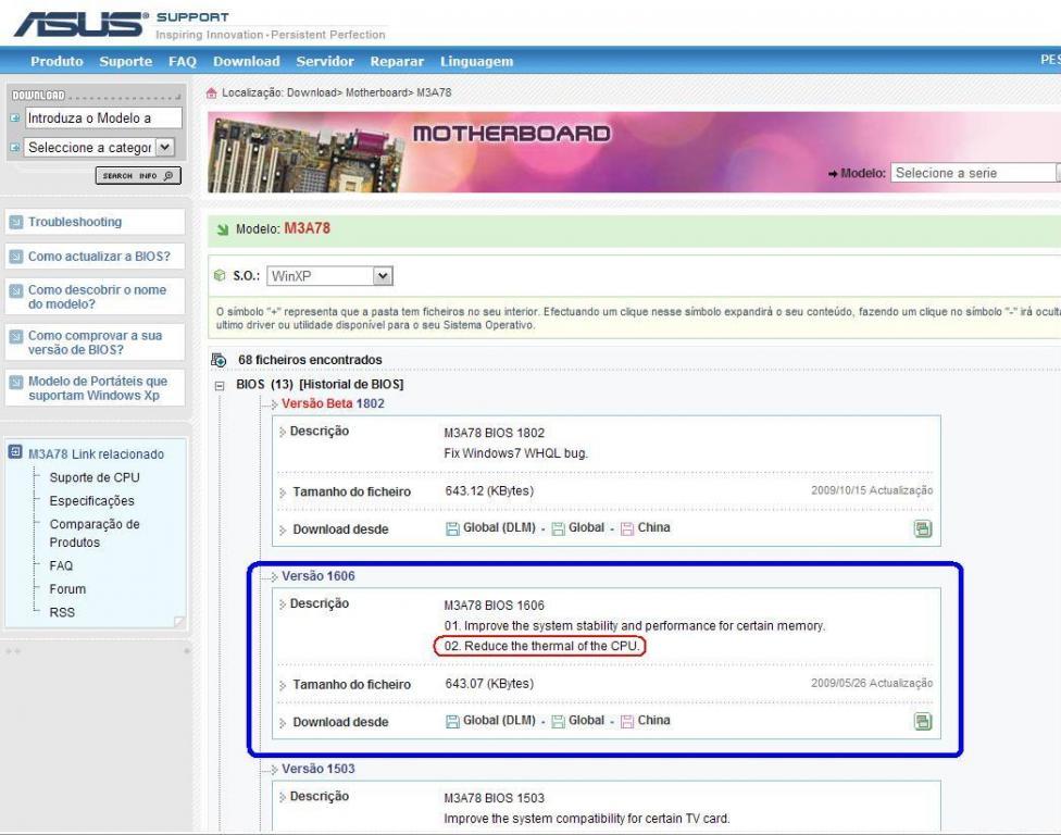

Amigos! Resolvi o problema, mesmo não estando tão bom assim...
É uma grande diferença, comparado com as temperaturas de 73° !!!
Simplesmente atualizei a BIOS. No site da ASUS dizia que essa versão arrumava o BUG do aquecimento no CPU.
Obrigado a todos vocês que me ajudaram a resolver esse problema..

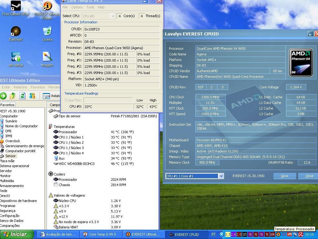

Olá pessoal, tenho uma placa-mãe Asus Striker II Formula, e como todos sabem ela é bem esquentadinha. Tive vários problemas de travamento devido a superaquecimento. Mais precisamente no Chipset (ponte norte e ponte sul). Porém, só consigo monitorá-las via Bios, onde aparece SB Temperature e NB temperature, o que é um tanto falho pois o PC está praticamente em idle naquele momento. No Everest 5.30, HWmonitor, SpeedFan, eu não sei exatamente a nomenclatura de cada temperatura. Por exemplo: no Everest aparece MCP e SPP, mas não sei a que componente estas leituras se referem, apenas suspeito. Por sua vez no SpeedFan aparecem Temp1, Temp2 e assim por diante que eu também não sei a que componente se referem.
Preciso saber como ter uma leitura correta para poder combater o superaquecimento do PC com mais eficiencia.
Aguardo a ajuda de vocês e agradeço de ante-mão o espaço a mim cedido.
OBS.: meu computador é este da assinatura e vai uma foto dos coolers já adicionados na ponte norte e ponte sul.
