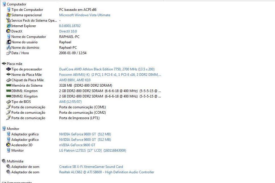

Galera to com medo de ter botado pouca pasta termica , gostaria de saber se está tudo ok com a temperatura do meu processador
ai tem a foto da maquina e outra da temperatura
da um help ai galera se n vou ter que tirar o processador e botar mais pasta termica dessa vez !!
OBS: no momennto da foto eu estava instalando um programa , assim que terminar a instalacao eu posto outra foto com a temperatura sem idle
é como editei em cima , no momento da foto eu estava instalando um programa..
assim que terminar a instalacao eu boto outra foto da temperatura..

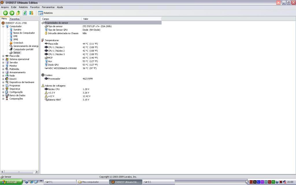

mas essa temperatura é normal pro processador ne??
eu tava acostumado com um Athlon 64 3800 que ficava em 36ºC + -.. por isso me assustei hehehe

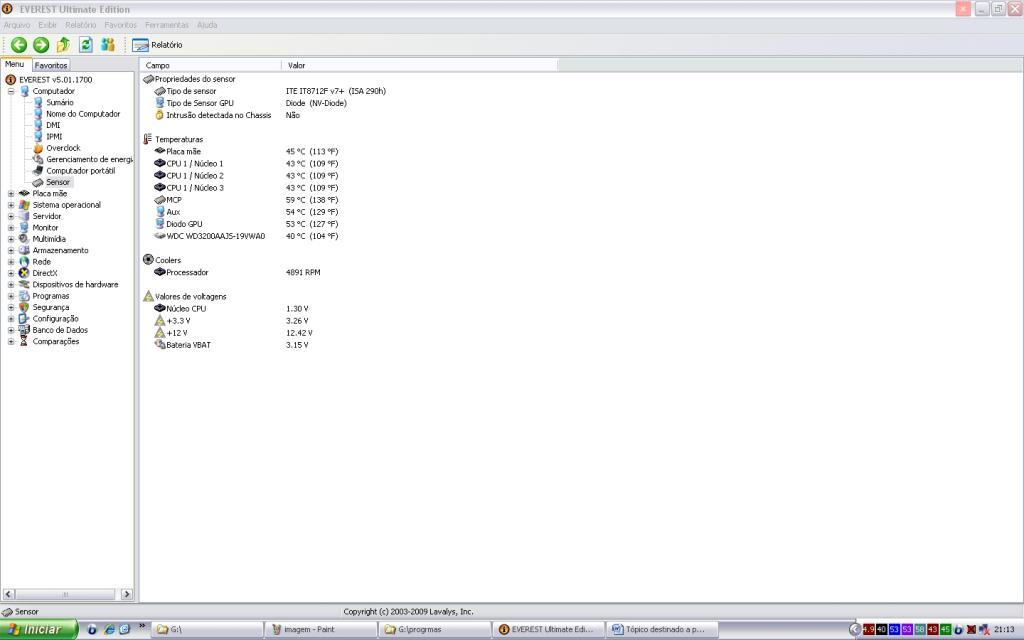

EDIT: Bom esta ai a temperatura quando eu nao estava mais instalando nenhum programa...
assim que eu instalar um jogo aqui ovu postar
valeu brigadaoo cara pelal ajuda!

Bom amigo as suas temperaturas estão ótimas. Mais seria bom postar as temperaturas em full para que assim possamos analisar melhor as temperaturas amigo. Siga o tutorial do inicio do tópico para poder estressar corretamente o seus hardwares.
Abraços amigo.

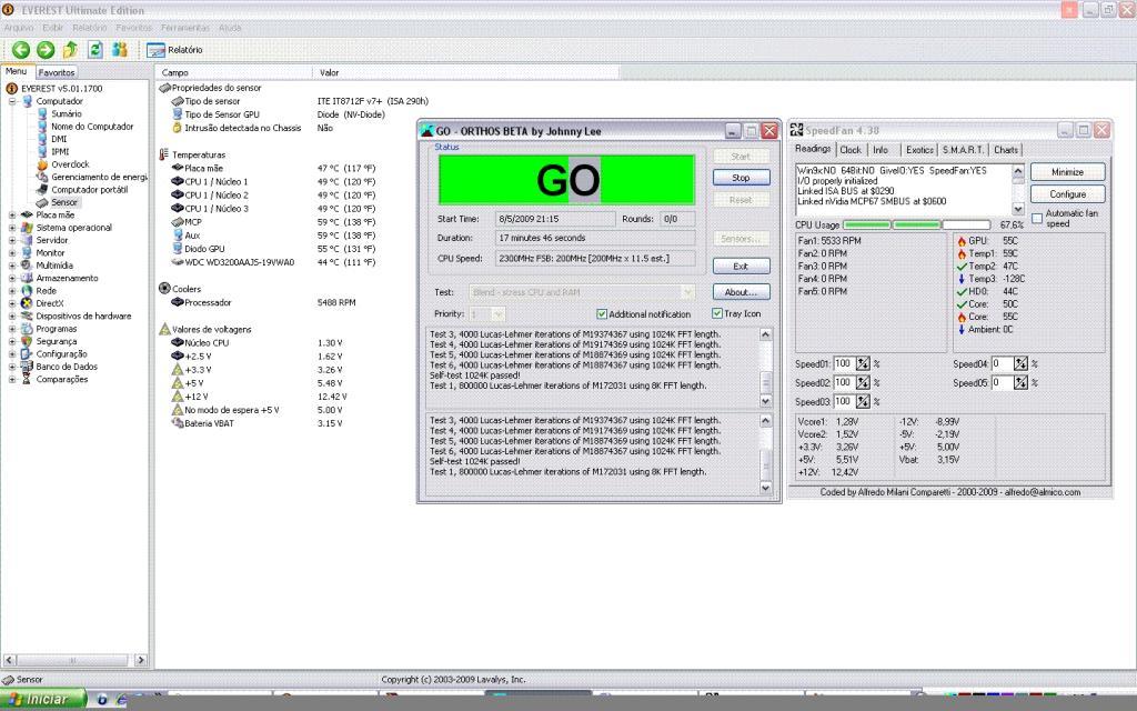

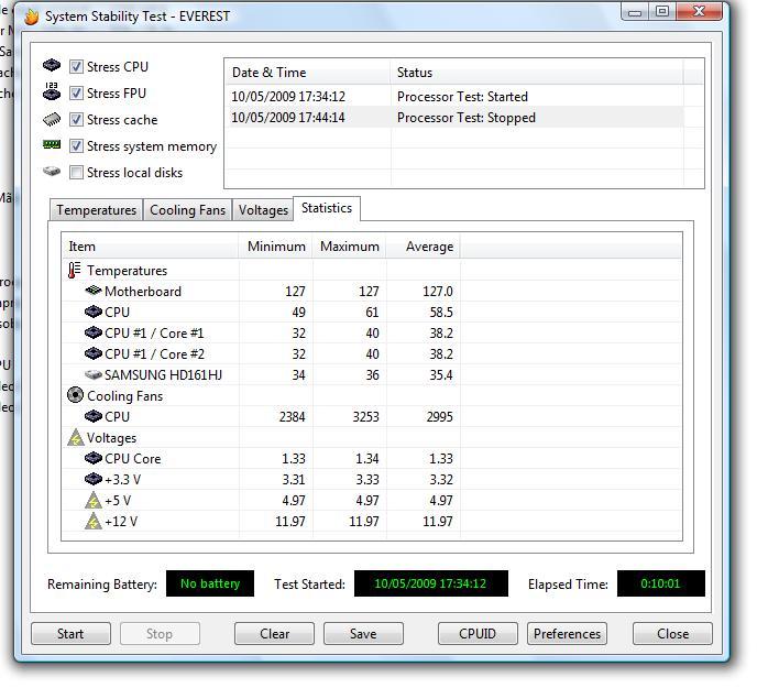

Blackbird 2 , ai estão as temperatura em full
fiz o teste de estabilidade do everest por 10 minutos..
as temp em idlle ja postei anteriormente.
está tudo ok com minhas temperaturas? nao preciso me preocupar ?
Obrigado desde ja!!
Obrigado desde ja!!
Bom amigo como o colega acima já falou, essas temperaturas estão ótimas, elm full está em 40°C isso é bom, pois só poderá preocupar-se se passar dos 60°C.
Abraços amigo.

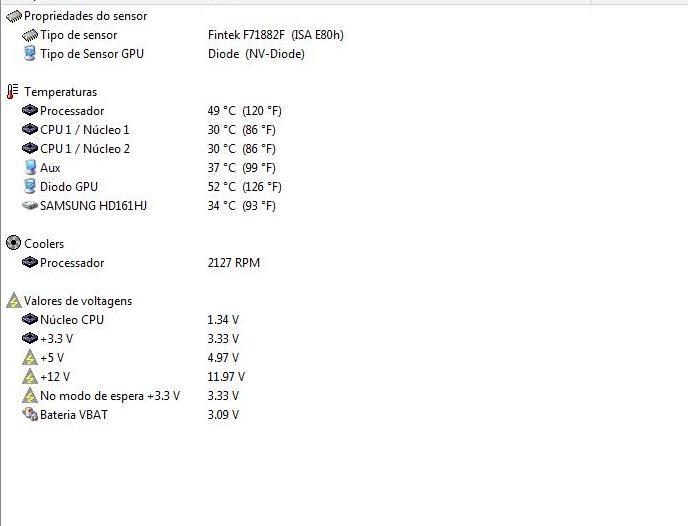

Olá pessoal.
Eu tenho essa máquina há um ano:
Amd x2 5000 / Asus m3a / 2gb ddr2 800 / ecs 9600 gt
placa de tv pixelview -não lembro o modelo mas é velhinha...
hd Samsung 500 gb / hd Samsung 750 gb / fonte zalman 460w
Um cooler frontal puxando o ar do ambiente, outro traseiro retirando e um cooler exaustor- do tipo blower- logo abaixo da placa de video retirando o ar quente
Tive uns probleminhas com essa máquina e reistalei o windows e coloquei mais um hd ( o de 750)
Após essa operção percebi que o computador estava mais esquentadinho...
Abaixo seguem as temperaturas em idle e full conforme as instruções do tópico.

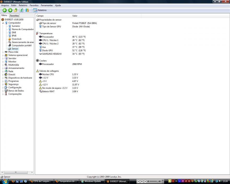

IDLE
FULL
Não sei porque mas as fotos sairam invertidas....
a primeira está em full e a segunda em idle.

Bom amigo quanto a postagem das fotos eu editei e deixei na forma correta, quanto a isso não tem problema estamos aqui para lhe ajudar.
Já quanto as temperaturas em idle estão normais e muito boas, o que não podemos falar das temperaturas em full que ultrapassa os 60°C o que é preocupante, o que poderá fazer para tentar minimizar essa alteração de temperatura é reaplicar a pasta térmica e ver se os pinos de fixação do cooler estão bem fixos.
