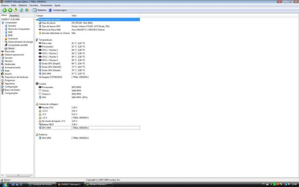

a placa mãe é uma asus p5qc, e o proc é intel core 2 quad 2.6
então, perto da placa fica muito quente mesmo, tava pensando em comprar i]um cooler só pra ela, mas algo que não fosse muito caro, pode me recomendar algum?
a placa mãe é uma asus p5qc, e o proc é intel core 2 quad 2.6. Então, perto da placa fica muito quente mesmo, tava pensando em comprar i]um cooler só pra ela, mas algo que não fosse muito caro, pode me recomendar algum?
Luizhm, Dê uma olhada pelo everest qual é o código do modelo do seu processador (E6500, Qxxxx, etc.) e nos informe.
Infelizmente não consigo pesquisar direito por aqui e não encontrei infos confiáveis sobre sua MoBo. Verifique no manual dela.
Com relação ao cooler de MoBo, você deve medir o tamanho dos dissipadores NorthBridge e SouthBridge. A partir desta medida, você pode comprar somente um fan, ou dissipador novo ou cooler para cada um deles (verifique os tamanhos!). Infelizmente não tenho experiência para indicar modelos e falar sobre custo x benefício dos mesmo... Sorry!

processador é Q9400

Luizhm, o máximo suportado pelo seu processador, segundo a Intel, é 71,4ºC em 95W (pode ser encontrado no site do fabricante).
Recomendo que melhore a refrigeração do seu gabinete... Se não for partir pra Overclock, acho que a instalação de fans reduzirá as temps e não será necessário nem trocar o cooler do processador.

e a temperatura do HD, também está alta?
Xará, dá uma olhada nesse: Cooler Master Hyper 212 que também é muito bom!
Seu HD Samsung HD322HJ é igual ao meu e trabalha entre 0 e 60ºC. Acima disso ele deve sofrer dilatações que impeçam seu funcionamento correto. Se estiver mantido nesta temeratura, tudo bem, agora se oscilar muito (acima de 45º) tome cuidado. O meu se mantém a 26ºC.
