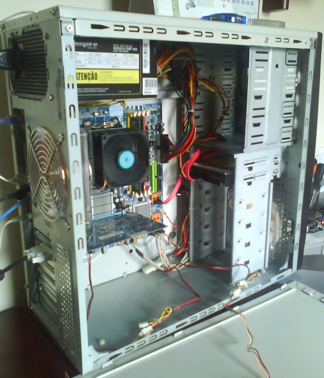

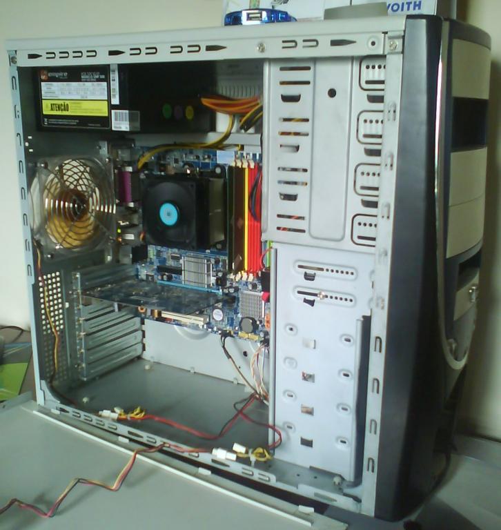

daê galera, tô testando o pc fora do rack seguindo instrução do pedro.
tirei umas fotos pra vocês me ajudarem.

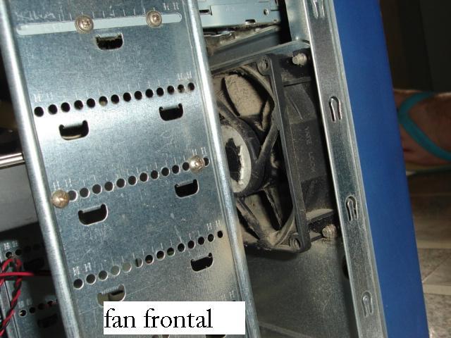

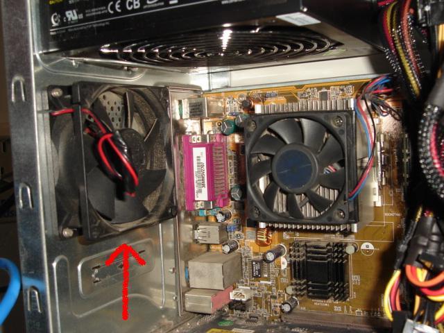

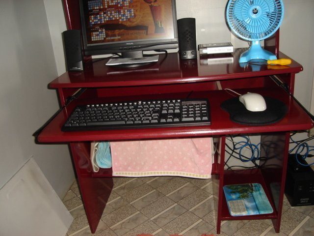

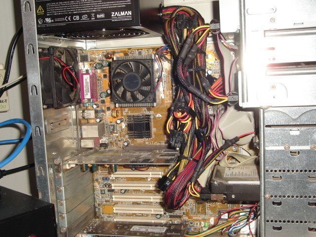

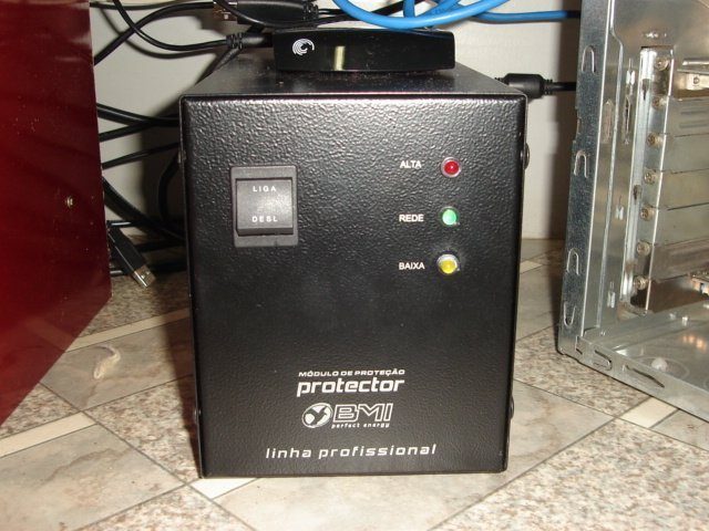

tem uma do fan frontal (sujo, como se limpa?), uma geral do pc aberto, uma do rack onde ele normalmente fica, uma do estabilizador e outra do fan traseiro, que descobri estar desligado (como liga?)

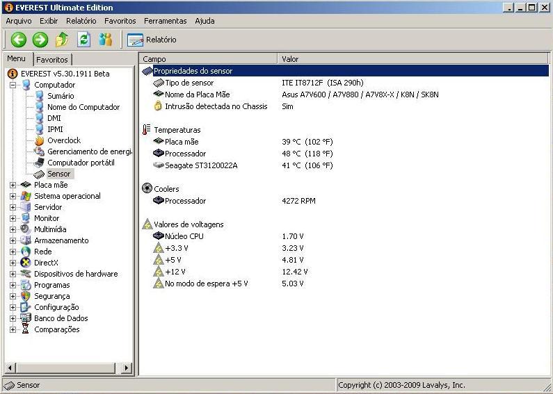

já já posto as screens do everest.
Pode retirar o bixu. Uma limpeza mais rápida é só passar um pincel no corpo do fan e nas pás dele. Não resolve grande coisa mas já ajuda. Eu costumo desmontar ele todo, limpar tudo (as vezes eu lavo as pás da helice), lubrificar o eixo (com oleo de máquina mesmo) e só então remontar. Se tiver fazendo muito barulho é só uma limpeza pesada mesmo que vai resolver.
Cara, pior que ele parece ta com a ponta onde estaria o plugue cortada. Se for o caso, vai ter que arrumar uma gambiarra pra conecta-lo ou outro fan. A mobo deve ter um conector sobrando pra fan, se num tiver, tem como colocar na fonte mesmo. Um molex qualquer livre já serve. Depende do tipo do plugue que você vai arrumar.
Um abraço! Espero que ajude!

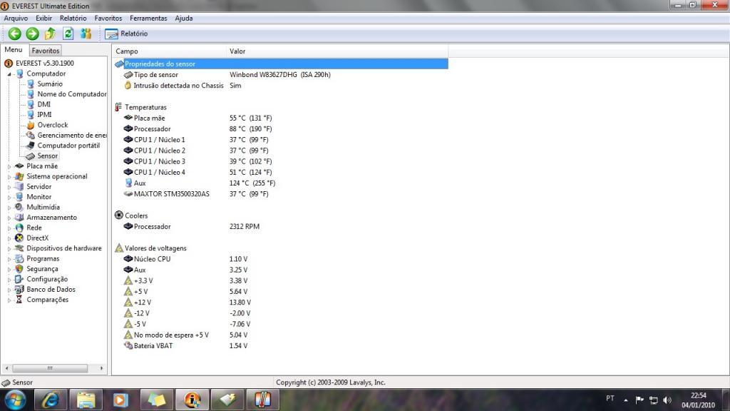

então, seguindo com as dicas do pedro, tirei do rack e testei, as temperaturas nao mudaram.
agora tõ com ele com a tampa aberta e fora do rack, com um ventilador externo ligado pra refrescar o bicho e tá dando certo, baixou muito a temperatura, vejam as screens!
e eu coloco a mão sobre o gabinete e não tá mais torrando como tava antes!

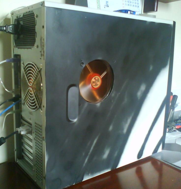

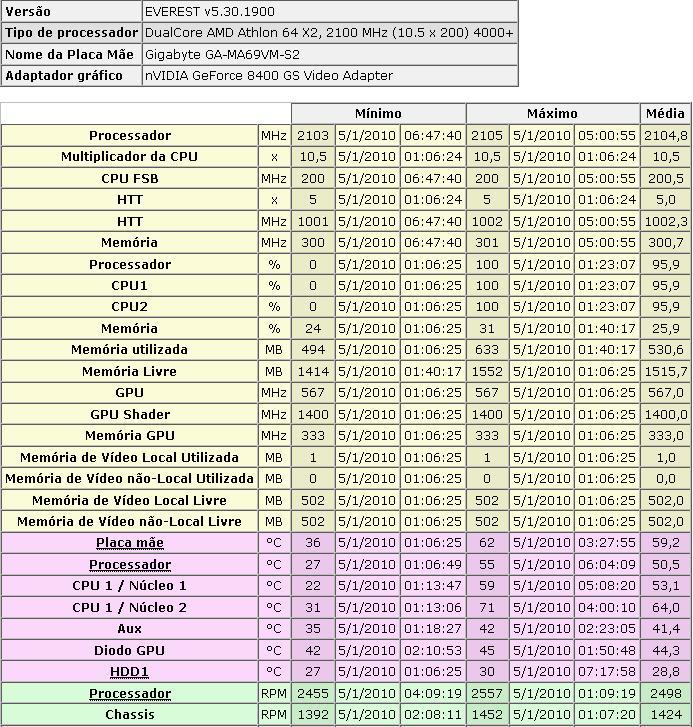

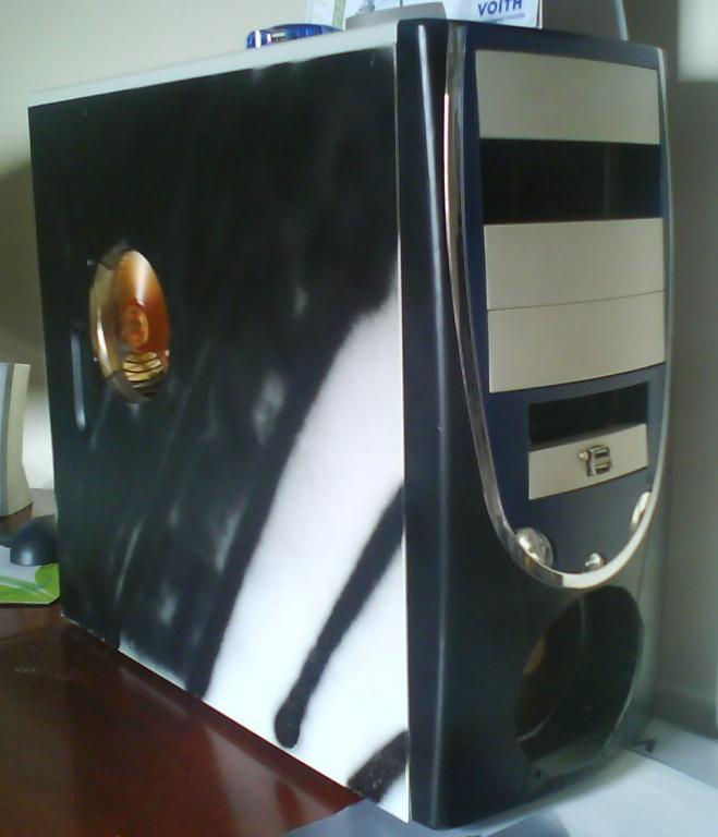

Pessoal, refiz todo o esquema de refrigeração do gabinete :D !
Agora refiz os testes e consegui as temps anexadas (ver linhas roxas). As temps mínimas são em iddle e as máximas são após cerca de 5 horas de stress test pelo Prime 95, no modo de "maximum heating".
Anexei também algumas fotos do gabinete (não reparem na pintura, estou em fase de testes :P).

Com relação à refrigeração, eu consegui um coolerbox da Cooler Master com núcleo de cobre pra Athlon 64 X2 superior ao meu (assinatura). Além disso, eu "rasguei" meu gabinete todo, sendo que os 3 furos existentes eram de 80mm com aquela chapa furada na frente. Todos eles sofreram plástica e montei 3 fans de 120mm da Akasa (amber) neles, sendo 1 + 1 lateral (sobre o processador e northbridge) como ventiladores e 1 traseiro como exaustor. Isso aliviou as temps que iam pra fonte (fan de 120mm).
As temps apresentadas estão estáveis, não passam destes valores mesmo. Conferi após 5 horas de stress test pelo Prime95. Como vou fazer o over, acho difícil eu atingir o mesmo nível de estresse do prime, então terei apenas picos de aquecimento e não temperaturas altas constantes (espero).

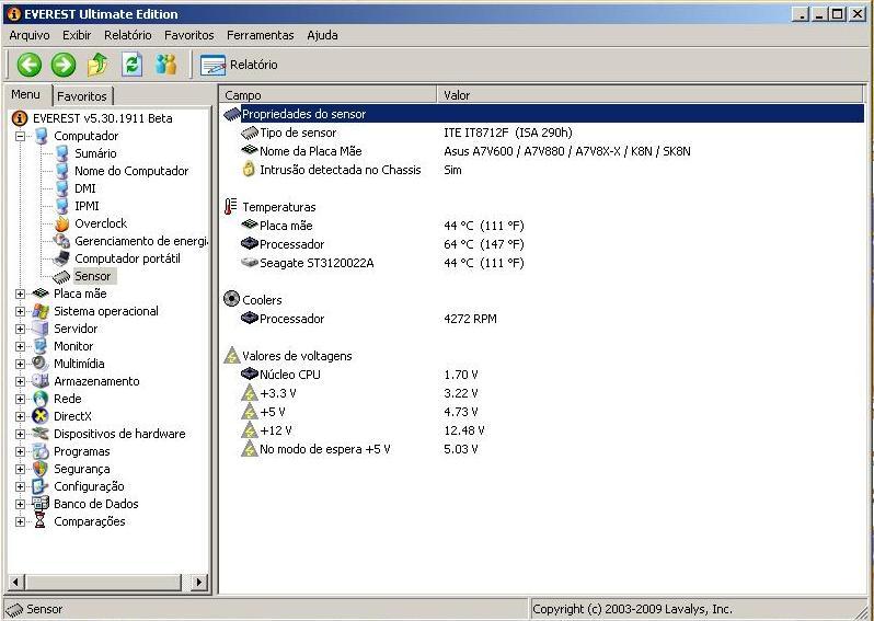

André, conheço sim essa ferramenta do Everest. O problema é que esse gráfico gera um crash no meu sistema, congelando o PC e dá uma chuviscada em toda minha tela, daí tenho de reiniciar o micro (isso só acontece quando abro essa ferramenta com os gráficos, fora isso, funciona muito bem). Eu configurei o Everest pra gerar um log de tudo o que acontece no PC ao longo do tempo e ainda subdivide a tabela quando aciono ou saio de qualquer aplicativo (tensões, rotações, clocks, temps) e ele salva como html (o primeiro post que pus é a tela de log dele).
O máximo que atingi jogando Brothers in Arms com gráficos exigentes foi 60ºC na GPU. Não passa disso. As temps gerais ficam cerca de 5ºC abaixo dos picos marcados durante o stress pelo Prime... por isso que estou levemente tranquilo.
