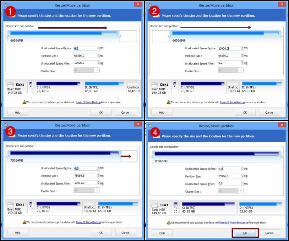

Só é diminuir a partição da sua esquerda para a direita, de modo que o espaço não alocado fique entre as duas partições... Fiz isso usando o EaseUS Partition Manager. Olha aí na foto...

Realmente o amigo Diego tem razão, essa é a melhor forma para fazer isso, fiz com o Windows 7 Home Premium 64 Bits. e deu certinho.
Valeu mesmo.
Muito bom mesmo fiz aqui e deu certinho com W7 64 bits Home Premium.
Obrigado.
