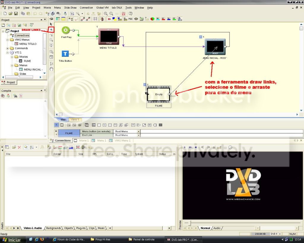

você "linkou" o filme ao root na janela "Connections" indicando ao progr q quando o filme acabar deve ser direcionado ao menu raiz (root) e não ao de titulo ?
Caso não, faça o seguinte, vá na janela "Connections", seleciona a ferramenta "Draw Links" (é 1 cruzinha abaixo do cursor - setinha preta), clique sobre o filme e arraste-a para o menu root. Assim, quando o filme acabar ou você apertar o botão "MENU" do dvd player você irá p/ o menu inicial ou root. Lembrando q, se você apertar o botão "TITULO" (tite) você irá p o first play do dvd q é o Title Menu.
A ferramenta draw links tb serve p indicar ao progr q o (s) menu (s) ou filme(s) irá "loopar", dar loop até q você dê algum comando no controle. Para fazer isso é só você clicar sobre o menu e/ou filme c/ a draw links e arrastar o mouse p a esquerda.

Draw Links:
