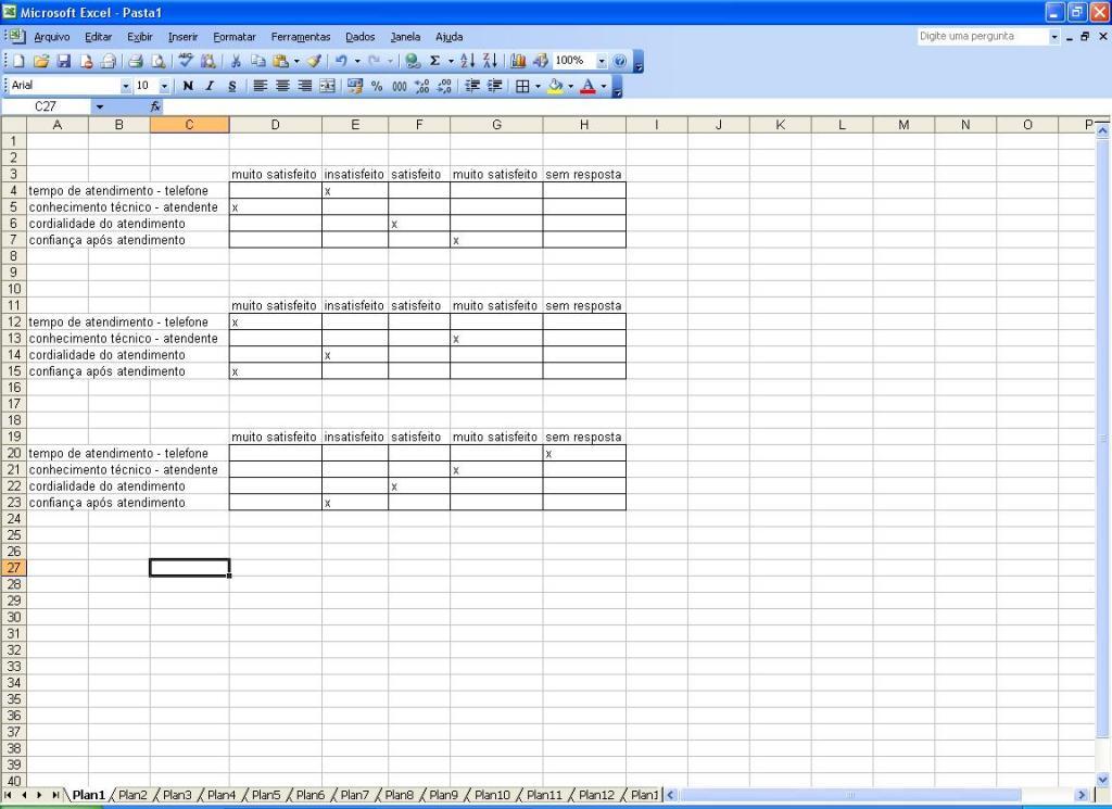

Agora acho que conseguirei explicar melhor:
Em uma aba, tenho as tabulações:
- são, na verdade, 50 formulários que se repetem até o final da planilha, todos IDÊNCTICOS.
- nesta planilha o estagiário (ou quem estiver tabulando) pegará os formuláris preenchidos e simplesmente marcará com um "x" a questão correspondente.
Na mesma planilha, tenho uma aba chamada "contadores", que como o próprio nome sugere, contará os totais:
- é praticamente uma cópia dos formulários, salvo uma mudança e outra de formato.
- nos quadrados apareceram os totais, por exemplo, quantas vezes foi marcada a opção "Insatisfeito", na variável "cordialidade no atendimento" da questão 1):
- é aí que não consigo usar a função "cont.se"
Agora acho que melhorou não?

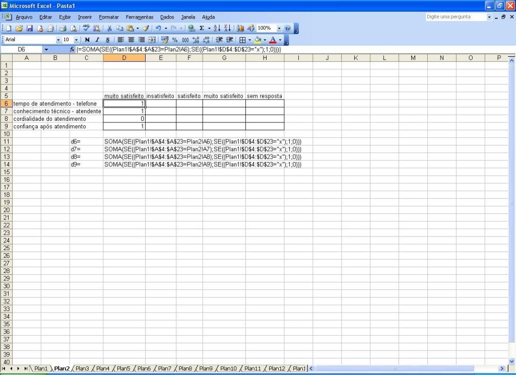

Rodrigo, usando a lógica do amigo Shido, segue print com o exemplo.
Abraços
RafaVillani

Rodrigo, após analisar sua planilha acho que o melhor é usar fórmula matricial mesmo. Segue o exemplo:
Abraços
RafaVillani
