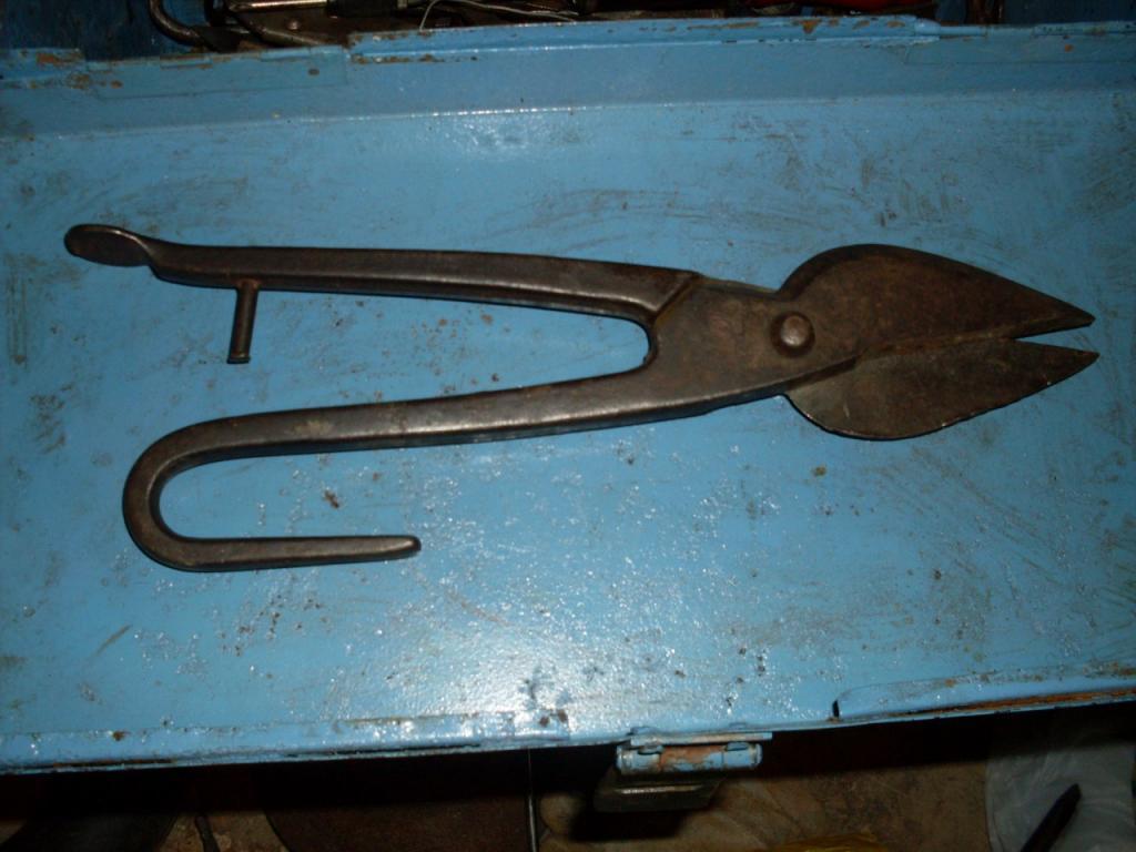

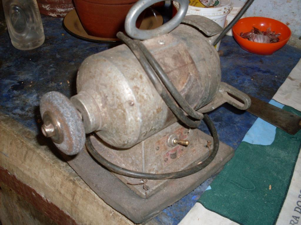

Da uma olhada nas ferramentas que ultilizei.
Se eu tivesse um material bacana conseguiria arrasar nos cases.
Com ferramenta ruim, o trabalho é dobrado.

Com relação a tampa lateral eu ultilizei aquela tesoura lá em cima.
Mas depois usei o "esmeril" para deixar com um bom acabamento.
Tive dificuldades em uma curva pois o esmeril não entrava no local, entçao tive de tirar na lixa mesmo.
