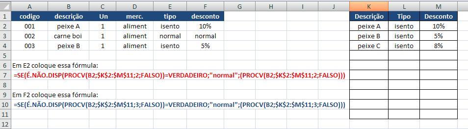

Olá pessoal, estou precisando de ajuda em uma planilha e nao sei como resolver.
a palnilha tem mais de 30 mil linhas e é assim...
codigo | descrição | Un | merc. | tipo | desconto|
001 peixe A 1 aliment isento 10 %
002 carne boi 1 aliment normal 0
003 peixe B 1 aliment isento 10%
xxx xxxx x xxxxxx xxxxx xxxxx
a pergunta é a seguinte, existe alguma função onde eu posso alterar a coluna "tipo" e "desconto" de acordo com o que tiver na coluna "descrição"?
exemplo:
quando a a coluna "descrição" tiver digitado peixe a coluna "tipo" já seleciona ISENTO e a "desconto" seleciona 10%?
Tente da seguinte forma:
1-Você deve fazer uma tabela auxiliar de descontos e isenções cfe. figura anexa;
2-Coloque em E2 a fórmula como na figura;
3-Coloque em F2 a fórmula como na figura;
4-Copie as células para baixo clicando no canto da célula;
Esta tabela auxiliar pode servir para vários descontos e para vários produtos.
Veja se isto ajuda.
Abraço

Excelenter, você foi excelenter!
valeu pela dica, resolveu um problemao aqui irmão.
obrigado.
