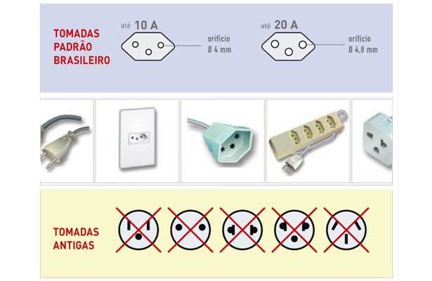

Ja que a fonte Ice Cage da 3R System é a primeira a vir com esse tipo de tomada que atende ja às exigencias do novo padrão brasileiro, e muitas dúvidas virão devido à essa mudança, vai aí um conteúdo sobre o que é e como vai funcionar esse novo padrão brasileiro de tomadas.
A partir do primeiro dia de 2010 começou a ser implementado um novo padrão brasileiro de plugues e tomadas de acordo com normas da Associação Brasileira de Normas Técnicas (ABNT). Em 2000, o Instituto Nacional de Metrologia, Normalização e Qualidade Industrial (Inmetro) publicou uma portaria que obriga a adoção dessa padronização.
Por que será feita essa mudança?
O argumento para a padronização é facilidade e segurança à população. O brasileiro já teve mais de 12 tipos de plugues e oito de tomadas nacionais ou importados, obrigando-o a utilizar adaptadores muitas vezes. Dependendo do formato ou potência do aparelho, o consumidor pode ser vítima de choque ou provocar curto-circuito ao ligar o produto à tomada.
Como será o novo padrão?
O mercado terá dois modelos de plugues e tomadas com dois ou três pinos redondos Portanto, aquele pino plano retangular será descartado. O terceiro pino redondo, em um dos plugues, servirá como fio terra evitando que o usuário leve um choque ao ligar aparelhos com corrente elétrica excedente.
Em quanto tempo a padronização estará concluída?
Muitos eletrodomésticos e eletroeletrônicos já estão adaptados, como TVs e geladeiras. No entanto, o prazo final é junho de 2011. A partir de 1º de janeiro de 2010, empresas não poderão mais fabricar e importar equipamentos com plugues antigos e, até o dia 1º de outubro do mesmo ano, não poderão mais comercializar esses aparelhos com o varejo. Em 1º de janeiro de 2011, o comércio varejista não poderá mais vender, de forma avulsa, plugues e tomadas do modelo antigo e até junho, não poderão mais ser vendidos pelo comércio, produtos com o padrão antigo.
Novos plugues e tomadas - veja o que muda
Veja o que muda com a padronização de plugues e tomadas, segundo o Inmetro:
• Acabam os plugues de pino chato; os aparelhos passam a ter plugues somente com pinos redondos.
• Dependendo das características do aparelho, ele poderá ter plugue de dois ou três pinos.
• O terceiro pino funciona como fio terra dos produtos que precisam de aterramento para evitar choques, desde que a instalação elétrica residencial disponha desse recurso.
• Os pinos terão diâmetros diferenciados de acordo com a corrente elétrica de que o aparelho necessita para funcionar. Essa informação deverá constar na embalagem dos produtos. Terão um diâmetro para aparelho que operam com até 10 amperes e outro para os que operam entre 10 e 20 amperes. Isso impede que um aparelho de maior corrente possa ser conectado a instalação de até 10 amperes, sobrecarregando-a.
• Em alguns casos, o consumidor terá que trocar as tomadas antigas por novas que estejam dentro do padrão para poder conectar aparelhos com plugues padronizados.
• Em alguns casos será necessário o uso temporário de adaptadores certificados pelo Inmetro, para conectar aparelhos com plugues fora do padrão a instalações elétricas que estejam dentro do padrão, bem como de aparelhos com plugues padronizados a instalações elétricas com tomadas não padronizadas.

Produtos de menor consumo têm dois pinos, equipamentos de maior consumo têm 3 pinos, ou seja, o terra está presente. Listar todos os produtos que têm 2 ou 3 pinos não é possível. Todos eles são padrão brasileiro 14136, que não é novo, foi padronizado há dez anos.
Ademais se trocares a tomada para uma nova de 3 pinos só tens a ganhar.
Se seu novo equipamento tiver 3 pinos tudo fica certo, e também se tiver 2 pinos pois a compatibilidade é garantida. Plugs de 2 pinos podem ser inseridos nas tomadas de 3 pinos, no novo padrão..
