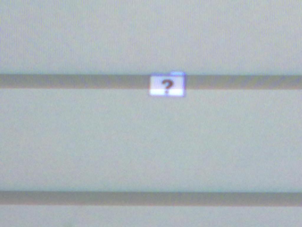

Tenho um Imac G3 bem antigo que, inclusive, estava parado. Tentei religá-lo recentemente e no processo de inicialização acontece um erro, vou explicar exatamente o que acontece: começa em uma tela branca, depois passa para uma meio azulada, onde tem uma pastinha, parecida com a do windows, só que azul e branca com uma carinha feliz, que altera com um ponto de interrogação. Já tentei instalar o Mac os X versão 10.2 que eu tenho aqui, por cima, mas quando chega na parte de selecionar o local para instalação ele não me da opção nenhuma. Não sei mais o que fazer. Por favor me ajudem! Estou desesperado por uma solução. Obrigado.
Essa é a tela, primeiro aparece a imagem 1 e depois a dois, só muda o simbolozinho no centro (Imgs de celular, sorry) a segunda imagem é a que está aqui a baixo
1- http://yfrog.com/50imagem001jj
2- http://yfrog.com/08imagem002abj
Seu HD se foi... Você vai ter que abrir o iMac e trocar o HD dele, pode ser qualquer IDE que você tenha por ai (se for maior que 128 GB ele só reconhece os primeiros 128 GB).
Depois de trocar o HD, instale o Mac OS novamente.
Muito obrigado. O problema é que eu ja fiz isso, mas nao era com um HD formatado, era um IDE de 80g. Nao sei nem como formata, você poderia me dizer dizer como? eu queria tambem saber qual é o maximo de Ram que ele suporta e qual é o maior sistema operacional que eu posso/devo instalar nele. valeu mesmo. Ja ajudou bastante.
nao aparece hd nenhum porque você tem que abrir o disk utilities e formatar o hd antes :PPPPPP na propria instalacao do mac tem a opcao no menu la em cima de disk utilities, procure ai. se nao fizer isso nao vai aparecer hd nenhum pra instalar mesmo!!!!!!!!!!!!!!
Pra formatar é só durante a instalação ir em utilities, depois em disk utility, selecionar o HD, selecionar quantas partições e formatar o HD em "Mac OS Extended (journaled)". Após isso vai aparecer o HD pra instalar.
O maximo de ram dependende de qual iMac você tem, o primeiro (bondi blue) aguenta 512 MB se não me engano, depois dele acho que ele suporta 1 GB.
O sistema mais novo que você pode botar depende de qual iMac é, os mais antigos é o 10.3 (Panther) e os mais "novos" é o 10.4 (Tiger).
