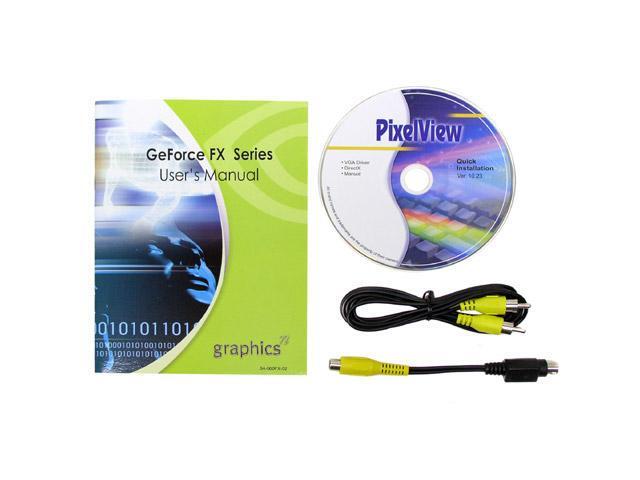

É o seguinte galera : Na minha Geforce tem uma saída TV-out e com ela veio um cabinho muito pequeno. Queria saber quais cabos devo comprar para poder conectar meu PC em uma TV Sharp 21 polegadas com entradas "audio in" e " video in".

Suponho que a saída de sua placa seja S-Vídeo e que o cabinho de que você fala é um adaptador S-Vídeo x RCA. Suponho igualmente que a entrada de áudio e vídeo de seu TV seja RCA. Se for isso, basta você comprar ou fazer um cabo RCA simples. Verifique se seu TV tem uma entrada S-Vídeo, assim você dispensaria esse adaptador e compraria um cabo S-Vídeo em vez do cabo RCA.
Quanto ao som, dependerá do tipo de saída da placa. A entrada de som de seu TV é (suponho) igual à de vídeo, ou seja, RCA. Então, um dos plugues do cabo de som tem de ser RCA. E qual é o tipo de plugue da saída de sua placa de som?
Por exemplo, meu TV tem entrada de áudio e vídeo do tipo RCA. A saída da placa de vídeo do meu computador é do tipo S-Vídeo. Vieram com a placa tanto o adaptador S-Vídeo x RCA quanto o cabo RCA simples. Então, não tive de comprar nada para fazer a conexão de vídeo. A saída da placa de som de meu PC é do tipo P2, como o plugue dos fones de ouvido comuns. Então, para fazer a conexão de som, tive de comprar um cabo com um plugue P2 numa ponta (para o PC) e com um plugue RCA noutra ponta (para o TV). Assim, som e vídeo são transferidos perfeitamente para o aparelho de TV.

Então pra resumir :
- Um cabo RCA simples, pra conectar no adaptador que já veio com a pv.
- Um cabo P2-RCA para conectar a minha placa de som na TV.
Tá tudo certo ou não ?

Sim, é isso. Claro, esqueci-me de dizer antes, se a entrada de áudio de seu TV for estéreo, então o melhor será fazer um cabo estéreo, que terá numa ponta 1 plugue P2 e na outra 2 plugues RCA.
Eu não sou especialista nesse assunto. Não quero fazê-lo gastar dinheiro à toa. Entretanto, o que lhe recomendei é o que eu mesmo fiz aqui em casa e garanto-lhe que funciona perfeitamente. Agora, por exemplo, posso usar o computador normalmente enquanto outra pessoa assiste a um DVD no TV. Sem incomodar-me! B)
