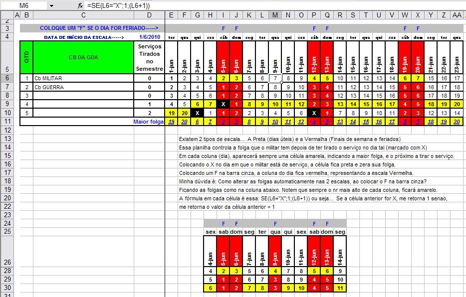

Pessoal, tenho uma dúvida cabeluda no excel para vocês tentarem me ajudar (se for possível).
É difícil explicar, por isso, coloco a imagem para vocês tentarem entender.
Nela exponho a dúvida.
Diante de minha idade, já estou ficando careca de tanto pensar numa solução hehehe
Obrigado !!!

Desculpa pessoal... acho que não me fiz entender...
Vou tentar explicar com essa imagem:
Uploaded with ImageShack.us
Vou tentar explicar melhor !
Figura 1
Na figura 1, temos 2 escalas diferentes... a escala preta representada pela cor cinza e a escala vermelha representada pela cor vermelha.
A escala preta a dos dias úteis da semana.
A escala vermelha é dos finais de semana e feriados.
Notem que a folga é contada dia a dia, para cada escala, ou seja...
A escala preta do dia 1 jun a 4 jun, tem continuidade no dia 7 jun, pulando o final de semana, que é contada como escala vermelha.
Figura 2
Na figura 2, o dia 9 jun é marcado como o dia que o militar vai tirar seu serviço, ou seja, dia zero, sendo que o dia seguinte, ele estará com 1 dia de folga, e o seguinte a esse, 2 dias de folga, e assim por diante, isso na escala preta.
Notem que na 1ª linha a folga do dia 10 jun (dia seguinte ao serviço) é contada como 1 dia de folga, porém, a escala vermelha não é alterada, pois ele não tirou o serviço num final de semana.
Já na linha 2, que é a linha de um outro militar, a folga na escala vermelha é alterada quando ele tira o serviço no dia 13 jun, alterando a folga nos demais finais de semana e não nos dias úteis.
Figura 3
Como muitos feriados mudam de datas em cada ano, tenho necessidade de colocar um dia útil como feriado, portanto fiz na formatação condicional, que ao marcar um "F", a coluna desse dia fica vermelha, me avisando visualmente que a escala daquele dia é vermelha.
Porém, ao marcar o dia 9 jun como escala vermelha, a folga do dia 10 deveria me reportar como 7, seguindo a ordem lógica da escala preta, e a folga do dia 12 jun deveria ser 1, seguindo a lógica da escala vermelha, assim como o dia 13 jun deveria ser 2 e a folga do dia 19 deveria ser 3.
Em cada célula das folgas, tem a seguinte fórmula: Se a célula anterior for X, me retorna 1 senão me retorna o valor da célula anterior + 1
É essa fórmula que queria modificar em cada célula, para que quando eu coloque o "F" na barra cinza (em cima da data pretendida), ela acerte a folga certa em cada escala, tanto na preta quanto na vermelha.
A lógica das folgas é a seguinte:
Obrigado e desculpe por não explicar a contento.
