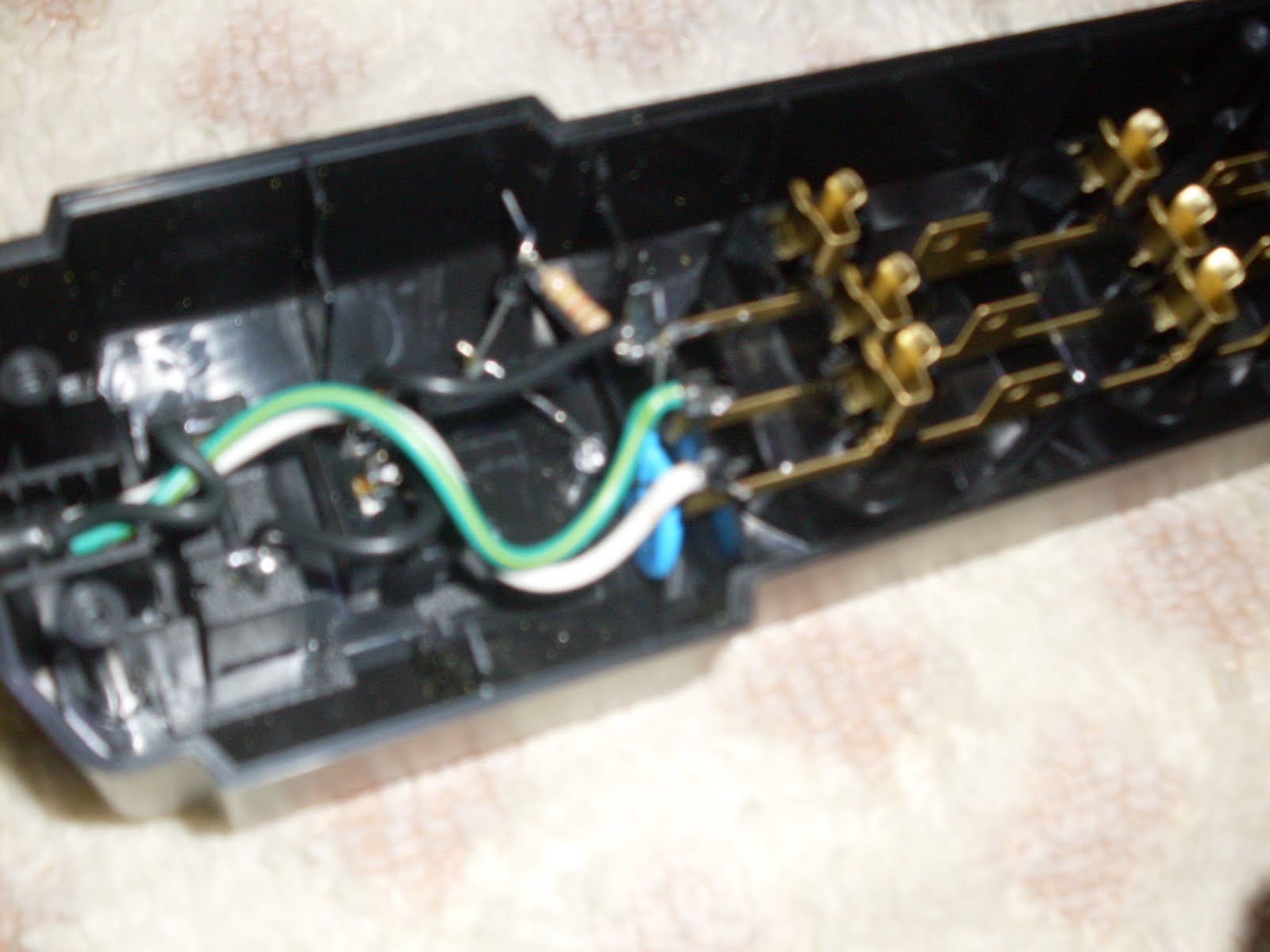

ai vou abrir pra ver como é e posto foto dessa bagaça aqui no tópico

valeu rey cesar, sobre os filtro comprei um chamado data sound e clone 1068.
o data sound tinha um capacitor e varistor michurucas nas tomadas, o capacitor fazendo a função de filtro que filtra nada!! eu peguei um fitro na sucata do meu trabalho e desmontei. não estava ruim mas no predio que trabalho de uma empresa privada as pessoas jogam fora só porque acham feio.(até regua da clamper ja vi jogada fora) porém não pode sair do prédio com ele, se tiver na lixeira lá fora, pode pegar. fazer o que desmontei e passei o circuito pro data sound só esqueci de tirar as fotos ,agora do clone que comprei tirei! veja que excelente filtro
