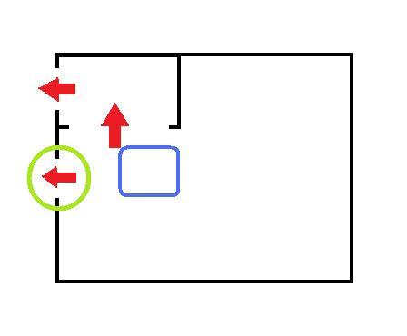

Vermelho: ar jogando pra fora
Azul:Pretendo colocar o Cooler Evercool Bufalo, que joga o ar quente na direção de onde ficará o novo cooler.
Verde:Novo cooler jogando as pra fora do Gabinete.

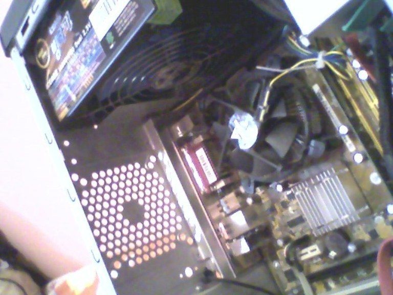

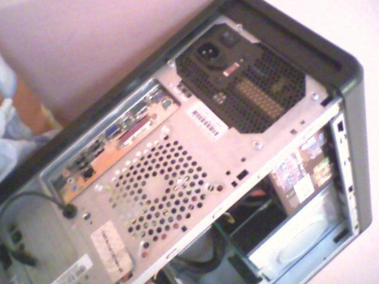

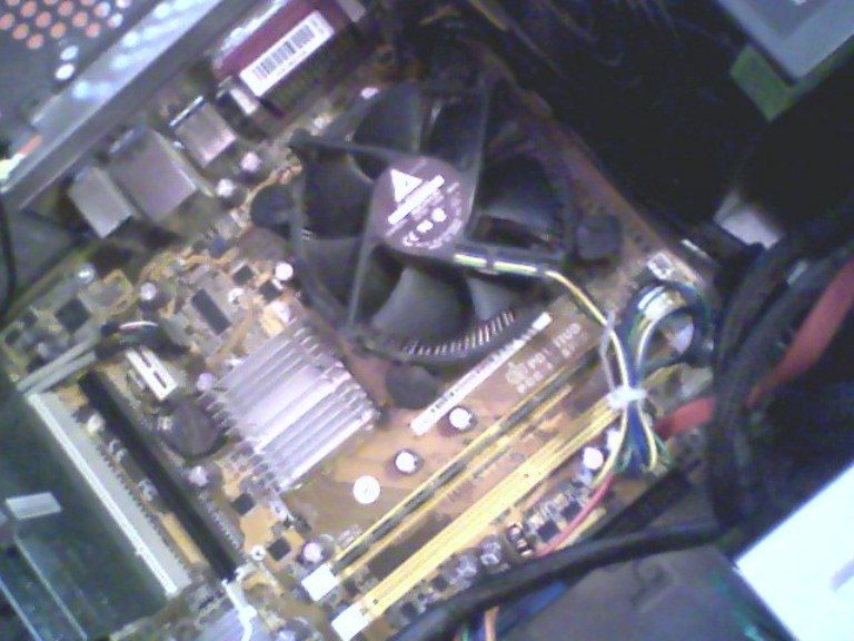

Aqui vai as fotos, estão ruins porque tirei do celular, mas da pra dar uma olhada:)
Como podem ver, é um computador com peças simples, mas ja dei um UP na Fonte, pois pretendo colocar uma placa de vídeo, e meu processador está esquentando demais, está em torno de 60°, sem fazer nada demais, usando apenas a internet, quando jogando, chega a mais de 90°, por esse motivo parei de jogar por enquanto, e estou querendo comprar o Cooler Evercool Bufallo e a pasta Arctic Silver 5, e quero uma recomendação de FAN para a parte traseira.
Pelo que descreveu e pelas fotos o problema parece ser falta de ventilação
no gabinete, você tem que instalar no mínimo uma ventoinha frontal e outra
na traseira do gabinete como exaustor, o ideal é que ambas
sejam de 120mm, com fluxo na faixa de 50/60CFM e 26dBA.

Pode ser mesmo por não ter refrigeração, pois meu CPU fica naqueles mesinhas que deixa o CPU em baixo preso, mas não acredito que seja por isso, ja faz 1 ano que ele está aqui, e só agora estou com problemas de temperatura, e até ja fiz testes, como deixar o CPU o dia todo fora da mesa, e até aberto com um ventilador na direção dele, e nada adiantava, por esse motivo quero trocar o Cooler, e colocar um FAN na parte traseira, e trocar a pasta térmica.:)
Quanto ao colocar um na parte da frente do gabinete, não é possível no meu.:(

Estou achando estranho a temperatura permanecer elevada mesmo com a
lateral aberta e ventilador soprando, a fonte você já trocou, e como está
a pasta térmica? Outra coisa que deve ser verificada são as tensões e a
mais importante é o vcore, pois se estiver elevado o processador vai gerar
mais calor, o mesmo se as tensões da fonte estiverem abaixo do normal.
Agora, uma coisa importante sobre refrigeração,se não houver um fluxo de
ar frio para o cooler você não deve esperar milagres dele,então de um jeito
de jogar ar frio para dentro do gabinete, isso deveria ser através de uma ventoinha frontal, como você disse que não há possibilidade de instala-la
o jeito é furar a lateral e instalar a ventoinha.

A ventoinha que vai jogar ar frio, se instalada na lateral, ficaria melhor na
direção do processador, existe também a possibilidade de monta-la no fundo
do gabinete, próximo as baias de HD, mas teria que colocar pés mais altos no gabinete e um filtro Akasa para conter a poeira, também pode instalar uma
baia fan nas baias dos drives (CD/DVD). Quanto ao móvel aonde fica o micro
é bom que tenha saída para o ar quente da exaustão e se a ventoinha for
na lateral também terá de haver espaço suficiente para ela puxar o ar.
Quanto ao Buffalo considero um ótimo cooler, não faz milagres, mas oferece
um desempenho até surpreendente para um produto com o preço dele, vale
a pena sim, mas como disse antes tem que haver ar frio para ele funcionar
bem e um exaustor para retirar o ar aquecido de dentro do gabinete.

E, pelas fotos que tu mandou, este gabinete não possibilita uma refrigeração adequada... não aceita um ventilador frontal e aceita no máximo um de 92x92mm na traseira...
Se fosse você, trocaria de gabinete em primeiro lugar! Existem ganinetes por R$ 50,00 que suportam fans 120x120mm! Mas se você estiver disposto a gastar um pouco mais, tem excelentes opções, V3 Black Edition, V4 Black Edition da Thermaltake e o Freedom X2 da Akasa, que não custam mais do que R$ 150,00!!
