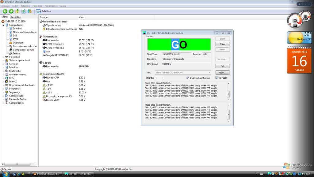

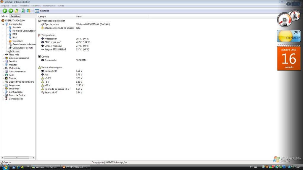

Ok pessoa, ja coloquei o Evercool Buffalo e o fan Evercool 92mm traseiro, e estrou impressionado com os resultados:)
O que mais me impressiona, é que de 60° em IDLE, baixou pra 36º, e em FULL de 104° passou pra 75°, em FULL continua alta, só que estou usando sem Pasta Térmica, pois ainda não chegou, mas quando chegar farei outros testes.
Eu comprei o FAN Lateral da Spire 120mm, mas como o Cooler é grande, não coube, mas vou guardá-lo para o futuro.
O que acharam?Ficou boa as Temperaturas?:D

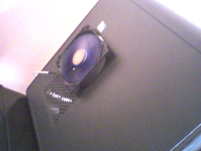

Olá pessoal:D, como eu disse, o Buffalo atrapalha na fixação do FAN Lateral 120mm, e hoje tive esta ideia:
Após eu colocar o FAN na lateral, de uma média de 42°, passou para 35º, às vezes até menos que isso, só que aumenta o barulho.
O Emulador do PSone é o que mais deixa o processador quente, antes no máx chegava a 58º, agora com o FAN lateral não passa de 53º
O que acharam?:)
