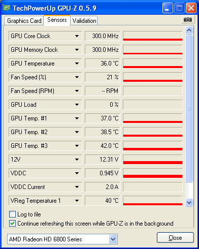

valeu cara agora vou ficar mais sossegado heauheau a placa ta rodando sossegado temperatura máxima foi 55º num travo em nada até agora... muito boa mesmo eu baixei o 22.1 também ainda não tive tempo de olha a diferença mas se ta melhorando então firmeza xD
Minha 6870 da assinatura mantinha uma temperatura de 47º em idle e 55º em full. Depois do Catalyst 12.1, notei que a temperatura baixou bastante, para 36º em idle. Notei que a diferença se deve ao fato de que agora, quando a GPU está ociosa, ela baixa o clock da memória de 1050MHz para 300MHz. Se abrir algum site, como o Youtube ou algum programa que exija mais da placa, ele volta pra 1050MHz. Alguém confirma a mudança? Ótima mudança por sinal.

55º em full numa XFX?? Tá com 17ºC no ar condicionado do quarto né :D.
17ºC no quarto? Quem me dera... ^_^ O modelo da minha é aquele Dual Fan, ajuda um pouco. Agora que eu percebi essa mudança na temperatura... nossa! Que grata surpresa. Em Full eu fico relaxado com a temp, o que me acaba é o Fan gastando em idle pra nada (_( Bom mesmo deveria ser poder desligar a GPU e ficar só com a OnBoard. Enfim, eis uma shot do GPUZ.
Seria ótimo mesmo, mas se ela mantesse os 300/300MHz e só passasse disso em aplicações pesadas já seria muito bom, aqui qualquer video e até com os efeitos do windows ela já sobe pra 750/1050 ou já vai pra 900/1050 (_(.
Não recomendo deixar o ventilador e não creio que ele conseguirá resfriar, em idle como você disse talvez, monitore as temperaturas para ver, mas providencie uma solução definitiva o mais rápido possivel.
Recomendo um de 80mm ou menor, meça qual as dimensões do antigo da XFX e pegue um de mesmo tamanho, recomendaria um AC F8, mas está complicado de achar:
http://www.spon.com.br/index.asp?secao=20&categoria=663&subcategoria=0&id=2887
Ele deve ser barulhento, se possivel tente ligar ele na VGA para ela controlar a rotação (podes ter que fazer uma emenda entre conectores).
Desmontei a parte do cooler. O fan não se abre, muito menos é possivel lubrifica-lo por um orifício. Forcei um pouco e ele se separou um pouco da base, sem forçar ou estragar. coloquei uma boa quantidade de lubrificante, e mesmo o lubrificante ter contato com a placa dele, funcionou normalmente. O ruido parou, assim como a vibração. Rodei crysis 2 com tudo no maximo agora. Ficou em 83°C , sendo que antes da manutenção chegou uma vez á 87°.
Tudo perfeito por enquato, sem barulho, temperatura normal, e a GPU quentando o jogo mais pesado que tenho, e provavelmente um dos que mais pesam nos dias de hoje.
