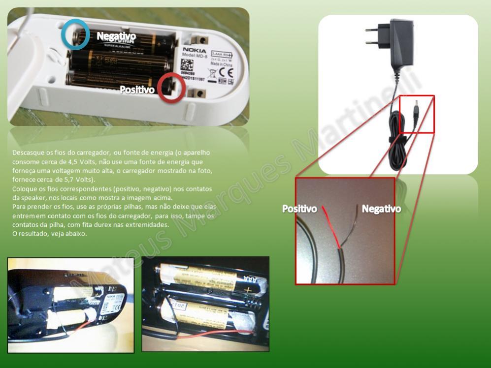

Como ligar as caixas de som na tomada usando um carregador de celular
Olha, as espeakers funcionam com 4,5 volts. Basta pegar um carregador que forneça essa tensão, e ligar os fios nos contatos das pilhas. Não coloqe um carregador que forneça uma tensão muito alta, aqui to usando um que fornece 5,7 v. Uma dica, pra evitar soldar alguma coisa, use as pilhas como forma de prender o fio, e tb é bom colocar uma fita durex dos contatos na pilha, tapando-os, já que pilhas não recarregaveis explodem quando são recarregadas. Pode usar a tomada USB sem problemas, só não sei se vão fornecer toda a energia.
Fiz um pequeno tutorial muito simples e fácil não tem erro.

Olha, realmente não é bom usar uma fonte que forneça uma tensão superior a 5 volts. Usei minha caixinha por 3 anos como som do computador numa fonte de 5.7 volts até que o lado direito deu problema. O som ficava distorcido. Até que queimou de vez, mas não queimou os alto falantes, que estão perfeitos. Queimou o amplificador, mas eu usei com tensão acima todos os dias por 3 anos!

retire as pilhas e ligue directamente no usb
nao e o facto de ter 5v que vai estragar essas caixas
mas note que o usb fornece no maximo 0,5A
se elas precisarem de maior corente tera que usar um alimentador externo

Pode ligar direto no usb nesse caso. O máximo que pode acontecer é a caixa não ligar por achar que a bateria está fraca. Caso queira puxar 6 volts do usb, faça um circuito como joule thief, ou dobrador de tensão e pesquise o resistor adequado para proteger a caixa da tensão extra.
Pesquise o resistor neste site:
http://led.linear1.org/1led.wiz
Ele é para leds, mas funciona para qualquer aplicação(eu acho)
Enfim, eu não acho proveitoso fazer todo o circuito, já que talvez o usb forneça menos corrente do que a caixa necessite. Talvez o seu usb consiga fornecer, e o circuito valerá a pena. Tente testar primeiro direto no usb.
