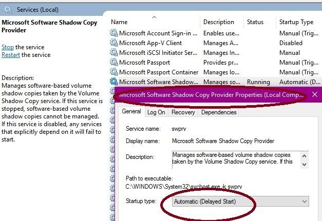

No prompt como administrador digite net start swprv
tecle enter..
ou em services.msc procure pelo serviço Microsoft Software Shadow Copy Provider  e veja se está como na imagem

Olá, Localizei e o mesmo estava desativado. Coloquei em automático(atraso na inicialização) como na imagem e iniciei o serviço, fui novamente no registro e ainda não está aparecendo. Vou reiniciar o PC aqui, e já volto.

Não tem que instalar o AVG, perguntei porque há uma incompatibilidade nele que gera este tipo de problema na restauração do windows 7.
Após corrigir para automatico o serviço não há necessidade de verificar a chave de registro. Reinicie e teste a restauração.
Se ainda não funcionar verifique também outro serviço pois estes dois tem que estar como automatico para que a restauração funcione.
MS Shadow Copy Provider
Volume Shadow Copy
@tekinha Agradeço muito a ajuda, e fico feliz em informar que voltou tudo ao normal! Consegui acessar a Proteção do Sistema e já estou criando um ponto de restauração. :)))
