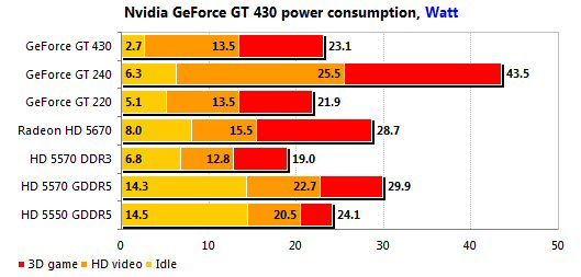

meu pc reinicia quando eu jogo . meu pc é i5 . placa de vídeo geforce gt430 fonte de 400w reais , pensei que era superaquecimento e coloquei mais 2 coolers e não resolveu o problema acho que é a fonte que não ta aguentando o que o jogo pede deve colocar uma cooler master 500w ? agradeço ;D
Mais um tópico com os mesmíssimos erros, equívocos que muita gente boa comete:
- Citaste a tua fonte atual, 400 W reais sem saber que com esse nome tem mais de dúzia delas por ai, uma pior que a outra e de potência algumas vezes inferior a 200 Watts.. Sem citares a marca e modelo da fonte impossivel diagnosticar qq coisa;
- Citaste que teu PC reinicia mas sequer dissestes se o alimentas com estabilizador, o pior ofensor de fontes e frequente culpado desse tipo de ê;
- Na busca por solução pensas que adotando uma Cooler Master de 500, (já que a sua é de 400w) vai resolver alguma coisa, quando a qualidade da fonte é muito mais importante ai nessa tua config que a potência mesmo. Uma GT430 pede a miséria de 23 Watts.. Até com pilha daria de alimentar a mesma (claro que exagerando).
