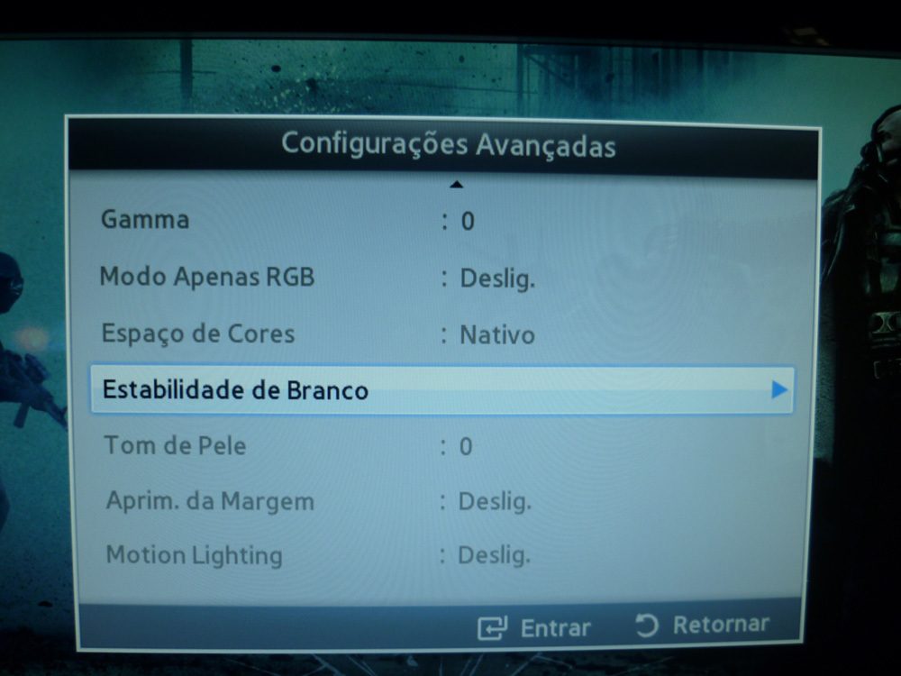

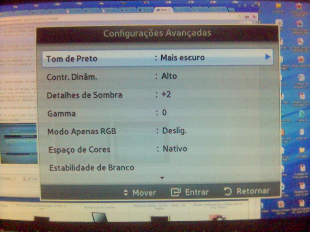

Pois é, muitas opções no menu que não consigo acessar, Por exemplo:
Ajuste de tela só consigo acessar TAM. IMAGEM, posição e ajuste de tela do PC aparecem no menu mais não consigo acesso.
O mesmo para OPÇÕES DE IAMAGEM só consigo acessar tonalidade de cor.
CONFIGURAÇÕES AVANÇADA só estabilidade de branco é habilitada.
No menu MODO DE IMAGEM só aparece as opções PADRÃO e ENTRETERIMENTO.
Postei uma fotos para que se tenha uma ideia do que estou falando.
Desde de já grato pela atenção amigo.

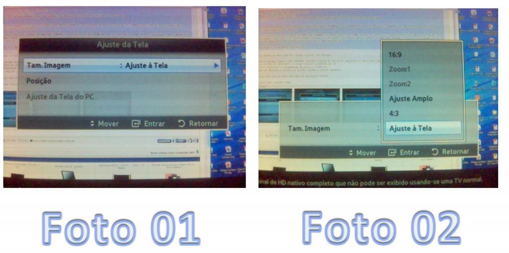

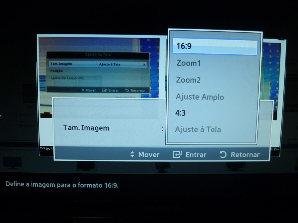

Cara na primeira foto que você colocou, onde na imagem mostra o tamanho da sua tela em 16:9, basta você apertar a seta do controle remoto mais uma vez para a sua direita para aparecer mais uma opção e ai você escolher (ajuste à Tela) para sua imagem ficar certa no monitor (editei uma foto e coloquei 2 imagens juntas que são sequencias no meno da tv para você entender. e em seguida tem outras fotos das minhas configurações, o que te recomendo para habilitar as opções de imagem que você não tem é você usar a opção RESTAURAR IMAGEM da Tv, talvez isso funfe!

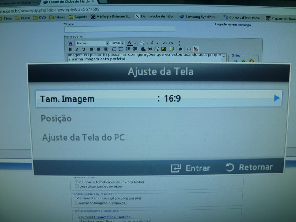

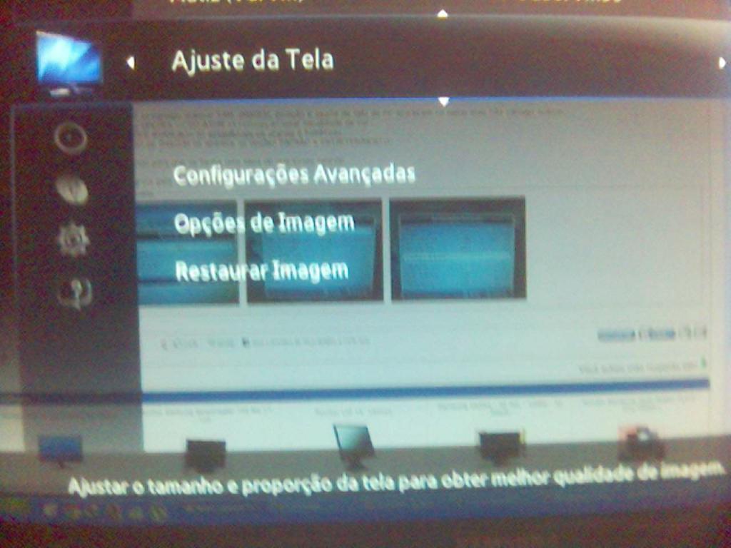

Pois então meu brother, a questão é essa, eu não consigo habilita o ajuste de tela. Fica desabilitado essa função como muitas outras do menu em CONFIGURAÇÕES AVANÇADAS.
Um exemplo: como você tenta-se acessar o modo zoom do seu menu, como posso ver aqui na F1 "foto 2".
Postei novas fotos para você ter uma noção do que estou falando.

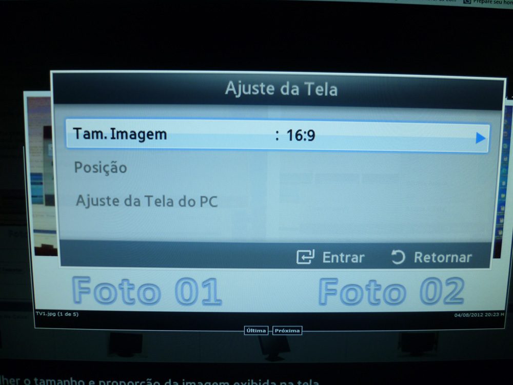

Cara descobri o que esta acontecendo com você e de quebra a descobri mais sobre a Tv e a minha imagem melhorou mais ainda. É o seguinte, seus menus estão apagados por causa da sua configuração da placa de vídeo, você vai ter que testar as configurações até encontrar o que melhor te agrada (até ai não falei nada) Vamos la, na sua área de trabalho clique com o botão direito do mouse em algum lugar que não tenha ícone nenhum, apareceu um menu, nele escolha PROPRIEDADES (ULTIMO DA LISTA) apareceu uma janela, clique na ultima aba no canto superior a sua direita (CONFIGURAÇÕES), agora o conteúdo da janela mudou e no canto inferior direito você vai clicar no botão (AVANÇADAS) abriu uma nova janela com varias abas, agora é mais complicado, vai depender da sua placa de vídeo (a minha é da Nvidia) e eu tenho que clicar na aba com o nome da minha placa de vídeo (Geforce) (pode ser outro nome dependendo do fabricante do seu vídeo. a partir daqui você vai ter que procurar onde configurar a imagem da saída DVI ou HDMI da sua placa de vídeo e dependendo da opção que você escolher é que vão aparecer habilitadas ou não os menus de imagem da sua Tv, no meu caso eu estava usando a resolução 1920 x1080i e por isso eu tinha menus habilitados diferentes dos seus como ajuste a tela por exemplo, e eles estão marcados nas fotos, mas quando eu coloquei na minha placa de vídeo que queria usar a resolução 1920 x 1080P a opção de ajustar a tela sumiu, me deixando apenas escolher por 4:3 ou 16:9, mas a minha imagem ficou bem melhor, porque o verdadeiro FULL HD é a resolução 1920 x 1080P. Seguem as fotos para você entender melhor.
OBS: me desculpe pela qualidade da foto, mas estou tendo que improvisar aqui, dai fiz uma montagem de fotos que tirei junto com print screen da minha tela pra você poder entender bem os menus da minha placa de vídeo.
Qualquer duvida estamos ai e espero que com isso você consiga resolver o seu problema.

Ah sim, consegui habilitar as CONFIGURAÇÕES AVANÇADA e AJUSTE DE TELA , mais só renomeando a porta HDMI para DISPOSITIVO DVI mais a imagem fica uma *****.

CARANGU pega o controle: Source -> Escolhe o HDMI -> Tools -> Editar Nome -> Dispositivos HDMI.
Pronto!!!! Vários itens do menu estarão disponíveis.
